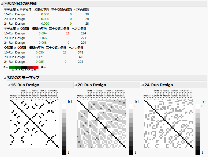

図17.19 3つの計画の「相関係数の絶対値」レポート
Absolute Correlations Report for Three Designs
Figure 17.19は、異なる実験回数の計画を比較する例で作成された、「モデル」セクションに主効果だけを含む3つの計画の「相関係数の絶対値」レポートです。
「相関係数の絶対値」表
「相関係数の絶対値」レポートには、次に示す3種類の表があります。
• 「モデル項 × モデル項」は、「モデル」リストに指定されている項の間の相関係数に関する情報です。
• 「モデル項 × 交絡項」は、「モデル」リストに指定された項と、「交絡項」リストに指定された項との相関係数に関する情報です。
• 「交絡項 × 交絡項」は、「交絡項」リストに指定されている項の間の相関係数に関する情報です。
メモ: 交絡項がない場合は、「モデル項 × モデル項」セクションのみ表示されます。
このレポートの各セクションには、次のものが表示されます。
相関の平均
当該セクションに含まれるすべての効果のペアから算出される相関係数の絶対値の平均。
完全交絡の個数
ペアのうち、完全交絡となっているものの個数。
ペアの個数
当該セクションに含まれるすべての項の組み合わせ数。
「相関係数の絶対値」は、表の下にあるカラーバーで示されている色で色付けされています。「相関係数の絶対値」の赤い三角ボタンのメニューで、色の設定を変更できます。カラーバーを参照してください。

「相関のカラーマップ」セクションには、計画ごとにカラーマップが描かれます。カラーマップの上部には、効果名が表示されています。「モデル」や「交絡項」で指定された各効果に対応した各項につき、セルが1つずつ作成されています。各セルは、2つの項の間の相関係数の絶対値によって色付けされます。
デフォルトでは、相関係数の絶対値の大きさが、白からグレー、そして、黒へと移るカラーテーマで表現されています。一般に、カラーマップの対角線以外のセルが白になっているのが良い計画です。その場合、効果間には、直交性があること、もしくは、わずかな相関しかないことを示しています。効果間の相関係数が大きい場合、推定値の標準誤差が大きくなります。
2つの効果に見られる相関係数の絶対値を確認するには、対応するセルの上にカーソルを置きます。色のスケールをカスタマイズするには、プロットの中を右クリックし、[カラーテーマ]を選択します。相関係数の表を保存するには、プロットの右側で凡例の下を右クリックし、[相関のデータテーブル]を選択します。
「相関係数の絶対値」と「相関のカラーマップ」の例
Figure 17.19は、異なる実験回数の計画を比較する例で作成された、「Plackett-Burman計画」と「決定的スクリーニング計画」の「相関係数の絶対値」レポートです。「モデル」セクションには主効果のみが含まれ、「交絡項」セクションにはすべての2因子間交互作用が含まれています。これらすべての主効果と2因子間交互作用がカラーマップに表示されます。
実験回数16の計画における「相関のカラーマップ」で、対角要素ではない黒色のセルは、対応する項の相関関係の絶対値が1で、完全に交絡していることを表します。モデル項(主効果)が交絡項(2因子間交互作用)と完全交絡している組み合わせが21、交絡項が互いに完全交絡している組み合わせが21あります。これらは、このレポートの「完全交絡の個数」の下に表示されます。
実験回数20の計画と実験回数24の計画におけるカラーマップには、非対角要素で黒色となっているセルはありません。これは、これらの計画では、主効果や2因子間交互作用効果において完全交絡がないことを意味します。ただし、実験回数20の計画も、実験回数24の計画も、「モデル項 × 交絡項」の相関係数の平均は、実験回数16の計画より高くなっています。実験回数16の計画には完全交絡がありますが、それにも関わらず、相関係数の平均値は、実験回数20の計画や実験回数24の計画より低いのです。
