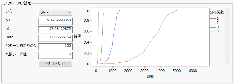

3. 「ストレスパターン」の赤い三角ボタンをクリックし、[シミュレーション]を選択します。
図5.8 「シミュレーション設定」パネル
Simulation Configuration Panel
「ストレスパターン」レポートに「シミュレーション設定」パネルが表示されます。シミュレーションの設定として、初期の設定状態では、「分布」には[Weibull]が選択されています。また、「b0」と「b1」には、推定値が代入されています。
4. 「分布」で[指数]を選択します。
5. 「b0」に「10」と入力します。
6. 「b1」に「-18」と入力します。
7. (オプション)「乱数シード値」に「14678」と入力します。

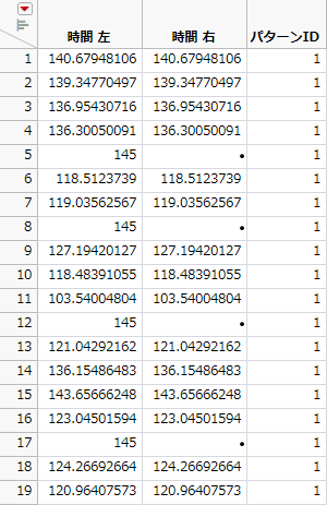

図5.9 シミュレーションの結果(一部)
Partial Results of Simulation
Figure 5.9は、シミュレーションされたデータテーブルの一部です。「パターンID」が「1」であるデータでは、すべてのデータが145分以下となっています。起動ウィンドウの「パターンの延長」で[終了する]を選択したため、「パターンID」が「1」である条件に関しては、145分を越えたデータは右側打ち切りにしています。
