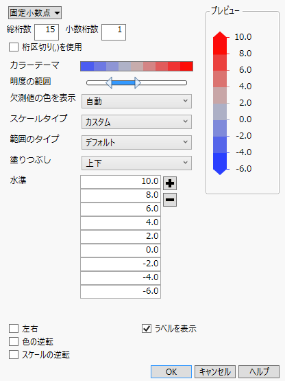

図10.7 「グラデーションの設定」ウィンドウ
Gradient Settings Window
凡例のラベルの表示形式を設定するには、ウィンドウの左上にある形式メニュー、「総桁数」ボックスと「小数桁数」ボックス、および[桁区切り(,)を使用]チェックボックスを使用します。

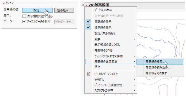

等高線の水準は、「等高線図」起動ウィンドウ([指定]ボタン)、または「等高線図」の赤い三角ボタンをクリックして開くメニュー([等高線の設定変更]>[等高線の指定])で指定します。このオプションを選択すると、「等高線の水準の設定」ウィンドウが開きます。
図10.8 等高線の指定: 起動ウィンドウ(左)とメニュー(右)
Example of Contour Specification: Launch Window (on the left) and Menu (on the right)

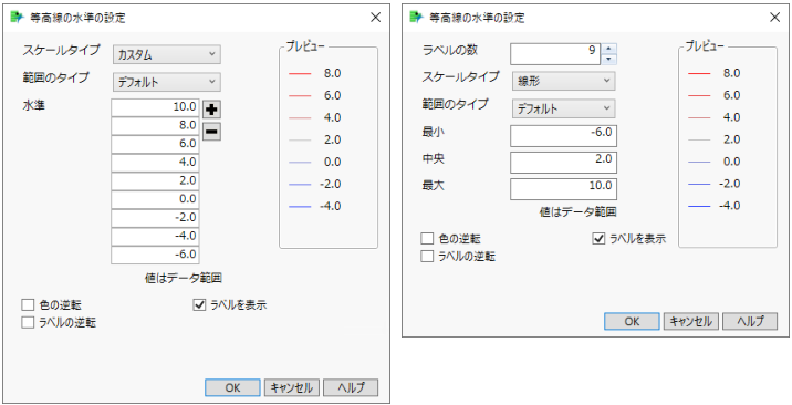

「等高線の水準の設定」ウィンドウでは以下の操作が可能です。
• 等高線の本数を変更する
• プロットに使用される応答の範囲を定義するため、最小値と最大値を指定する
• 等高線の値の間隔を変更する
• スケールタイプを線形、分位点、標準偏差、対数、対数オフセット、またはカスタムに変更する(スケールタイプを参照)
図10.9 等高線の水準の設定(左は[カスタム]スケールタイプ、右は[線形]スケールタイプが選択された状態)
Contour Level Settings (Scale Type Custom on the left, Linear on the right)
等高線の本数に従って、色が自動的に割り当てられます。プロットが表示された後、等高線図の凡例でいずれかの等高線を右クリック(macOSの場合は、Controlキーを押してクリック)し、JMPカラーパレットから新しい色を選択して等高線の色を変更できます。
