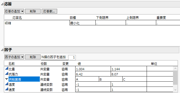

「カスタム計画」プラットフォームを使って、実験回数が12回、制御可能な因子が3つ、共変量が3つの計画を作成します。
計画の作成
1. [ヘルプ]>[サンプルデータフォルダ]を選択し、「Design Experiment」フォルダの「Thermoplastic.jmp」を開きます。
2. [実験計画(DOE)]>[カスタム計画]を選択します。
3. 「応答名」の欄の「Y」をダブルクリックして、「収縮」と入力します。
4. 「目標」の欄の[最大化]をクリックして、[最小化]に変更します。
5. [因子の追加]をクリックし、[共変量]を選択します。
6. リストから「比重」・「抗張力」・「供給業者」を選択し、[OK]をクリックします。
これらは、共変量であるため制御できません。
7. 「N個の因子を追加」の右側のボックスに「3」と入力します。
8. [因子の追加]>[連続変数]を選択します。
9. 連続変数の因子の名前を、それぞれ「温度」、「速度」、「時間」に変更します。
これらの因子は制御可能です。
図5.58 応答と因子
Responses and Factors
10. [続行]をクリックします。

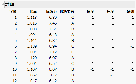

「実験の回数」には、共変量の値の行数が入力されています。共変量が測定済みであるバッチは25個あります。
11. 「実験の回数」の横に「12」と入力します。
メモ: 乱数シード値(step 12)と開始点の数(step 13)を設定すると、以下の数値例と同じ結果が得られます。同じ結果でなくても良い場合は、これらの手順は不要です。
12. (オプション)「カスタム計画」の赤い三角ボタンをクリックし、[乱数シード値の設定]を選択します。次に、「84951」と入力して[OK]をクリックします。
13. (オプション)「カスタム計画」の赤い三角ボタンのメニューから[開始点の数]を選択し、「40」と入力して[OK]をクリックします。
14. [計画の作成]をクリックします。
図5.59 実験数が12の最適計画
Twelve-Run Optimal Design
作成された計画は、指定された共変量の値を使ったD-最適計画になっています。共変量と制御可能な3つの因子に関して最適な設定が選ばれています。

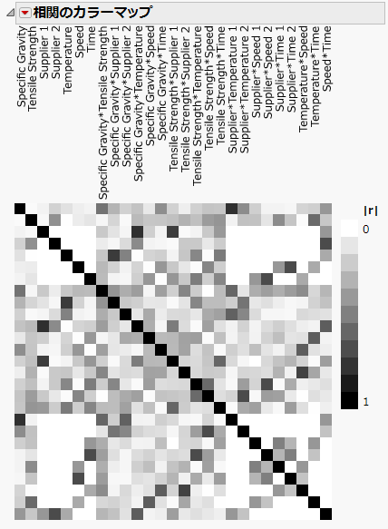

計画の評価
1. 「計画の評価」>「相関のカラーマップ」セクションを開きます。
図5.60 相関のカラーマップ
Color Map on Correlations
