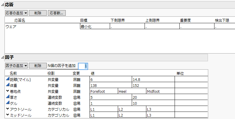

図5.61 応答と因子
Responses and Factors
16. [続行]をクリックします。

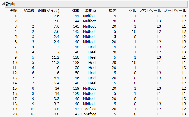

図5.62 変更が困難な共変量の最初の20回の実験
First 20 Runs of Design for Hard-to-Change Covariates
100人のランナーから、共変量の値に基づいて32人が選ばれます。選択したランナーに対応する行が、「Runners Covariates.jmp」サンプルデータ内で選択されます。実験の因子「厚さ」・「ゲル」・「インソール」・「アウトソール」の設定は、「モデル」セクションで指定されたモデルに合わせて決定されます。

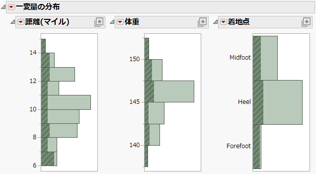

図5.63 ランナー100人のヒストグラムで、選択されたランナーのデータが強調表示されているところ
Histograms for 100 Runners with Selected Runner Data Shaded
ヒストグラムは、共変量において実験がバランス(釣合い)が取れるようにランナーが選択されていることを示しています。各共変量において、選択されたランナーの分布は、ランナー全体の分布に似ています。
