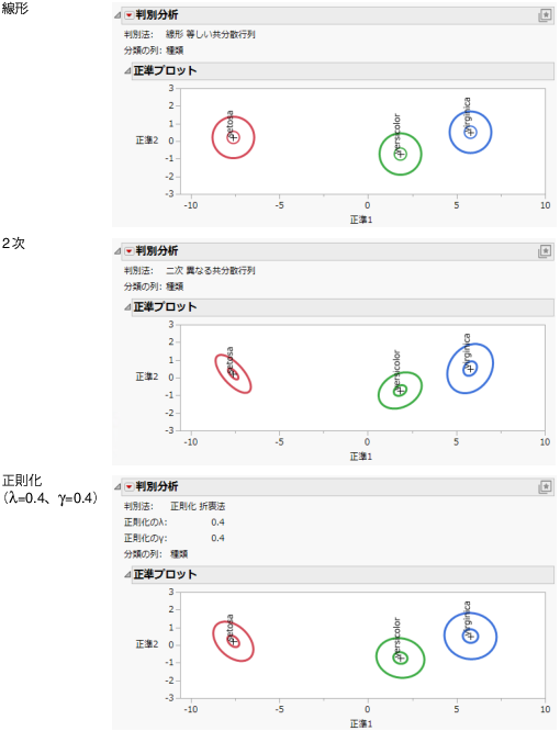

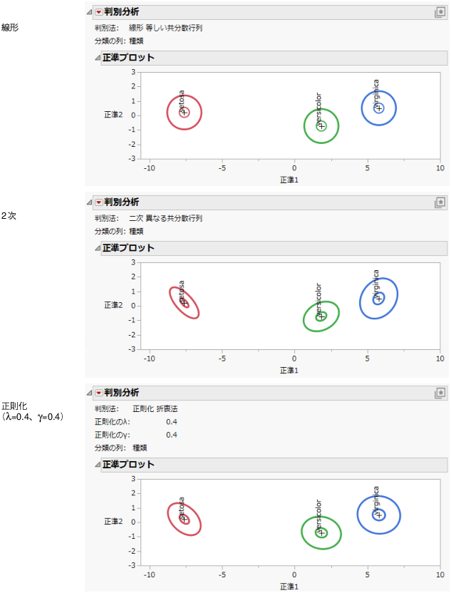

図5.5 線形・2次・正則化の判別法
Linear, Quadratic, and Regularized Discriminant Analysis
[線形]・[2次]・[正則化]の判別法をFigure 5.5に示します。以下に、これらの手法について概説します。詳細については、保存される計算式に関する統計的詳細を参照してください。

λおよびγを両方とも0に指定した場合は、2次判別分析と同じ結果になります。同様に、λを1、γを0に指定した場合は、線形判別分析と同じ結果になります。正則化を指定する際、Table 5.1を参考にしてください。線形判別分析・2次判別分析・正則化判別分析の例については、Figure 5.5を参照してください。
