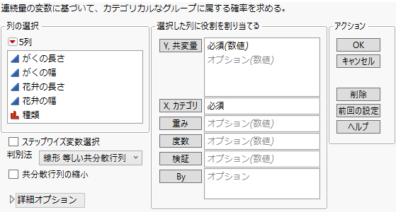

「判別分析」プラットフォームを起動するには、[分析]>[多変量]>[判別分析]を選択します。
図5.3 「Iris.jmp」の「判別分析」起動ウィンドウ
Discriminant Launch Window for Iris.jmp

Y, 共変量
データ行をカテゴリのいずれかに分類するために使用する連続変数の列。
X, カテゴリ
各データ行が属するカテゴリ(グループ)を含む列。
重み
この役割を割り当てた列の数値は、分析において各行の重みとして使用されます。
度数
この役割を割り当てた列の数値は、分析において各行の度数として使用されます。度数列は、データテーブルの行を増やすような効果があります。つまり、ある行に度数として整数kを指定すると、その行はk個の行として扱われます。小数を含む度数も指定できます。
Image shown here検証
検証セットを定義する数値列。この列には最大3つの異なる値が含まれていなければなりません。
– 検証列の値が2つしかない場合は、小さい方の値が学習セット、大きい方の値が検証セットとして扱われます。
– 値が3つある場合は、値の小さい方から順に、学習セット・検証セット・テストセットとして扱われます。
– 値が4つ以上ある場合は、最も小さい3つの値を含む行が検証セットになります。その他の行はすべて分析から除外されます。
