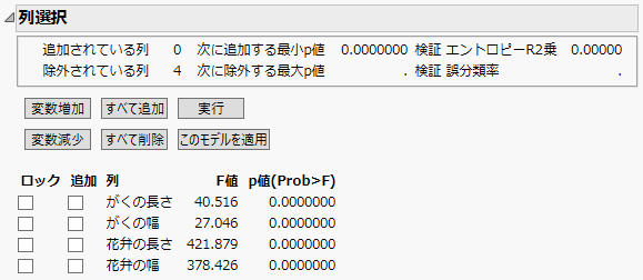

ステップワイズ変数選択
起動ウィンドウで[ステップワイズ変数選択]オプションを選択した場合、「判別分析」レポートに「列選択」パネルが表示されます。ボタンをクリックして、または、「ロック」および「追加」チェックボックスを手動で選択して、変数を選択してください。選択に基づいて、F値とp値は更新されます。これらの値が更新される方法については、F値とp値の更新を参照してください。
検証セットを指定した場合、[実行]ボタンが表示されます。[実行]ボタンをクリックすると、検証セットから計算された統計量に基づいて、ステップ数が判断されます。
図5.4 検証セットを指定した場合の「Iris.jmp」の「列選択」パネル
Column Selection Panel for Iris.jmp with a Validation Set
