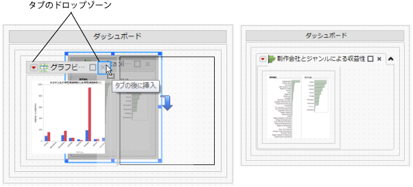

ダッシュボードの編集時には、レポートを並べ替えやすいようにレポートの周りにドロップゾーンが表示されます。レポートをボックス内の別の領域にドラッグする際には、ボックスの一部が強調表示されます。この強調表示の部分は、ボックスをドロップできる場所を示しています。
Figure 12.4は、タブ形式のレポートの作成方法を示しています。「一変量の分布」レポートをタブの中に入れるには、そのレポートをもう一方のレポートの上にドラッグし、棒グラグレポートの右上隅が強調表示されたところでドロップします。「一変量の分布」レポートがもう一方のレポートの上にタブとして表示されます。
タブ形式のレポートを削除するには、そのレポートの中央をクリックし、タブの外側までドラッグします。
図12.4 ダッシュボード編集モードでのタブ形式レポートの作成
Working with Tabbed Reports in Dashboard Edit Mode

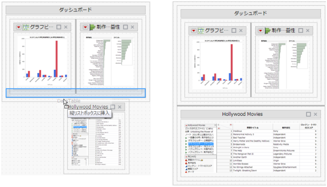

Figure 12.5は、レポートの下側の境界線内にデータテーブルを配置する例を示しています。
データテーブルをレポート内ではなく、その下に表示するには、Data Tableボックスをダッシュボードのレポートの下にドラッグします。ボックスがレポートの下側の境界線内に配置されます。
図12.5 レポート内にデータテーブルを表示
Displaying a Data Table Inside a Report

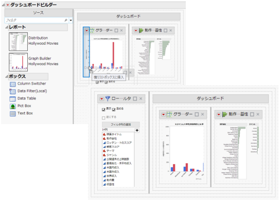

Figure 12.6は、レポートの左側にデータフィルタを表示した様子を示しています。
図12.6 レポートの左側にデータフィルタを追加
Adding a Data Filter to the Left of a Report
ヒント: フィルタがどのレポートに作用しているのか、またはフィルタがすべてのグラフに適用されているかどうかを判断するのは難しい場合があります。データフィルタのタイトルを変更すれば、影響を受けるグラフを示すことができます。
