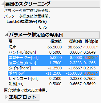

Figure 3.27のレポートは、「Bicycle.jmp」サンプルデータに添付されている「モデルのあてはめ」スクリプトを実行すると作成されます。メニューより作成する場合は、[要因のスクリーニング]>[正規プロット]を選択します。レポートの先頭にある注釈は、推定値は等分散で無相関であり、変換が必要でないことを示しています。このような場合、元の推定値から「Lenthの標準誤差(PSE)」が計算されます。誤差には自由度がないため、誤差分散の推定値は求められません。そのため、Lenthの標準誤差によって、t値を求めます。そして、そのt値に基づき、p値を求めます。p値が0.20以下である3つの推定値が強調表示されています。
図3.27 等分散で無相関の推定値の「要因のスクリーニング」レポート

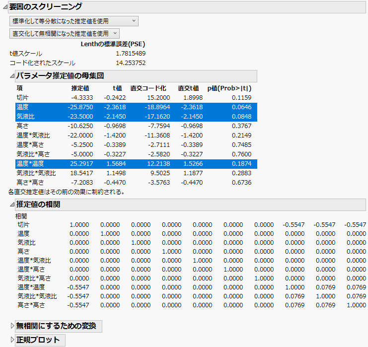

「Odor.jmp」サンプルデータを開き、添付されている「モデル」スクリプトを実行し、呼び出された起動ダイアログで[実行]ボタンをクリックしてください。その後、「応答 臭気」の赤い三角ボタンをクリックし、[要因のスクリーニング]>[正規プロット]を選択すると、Figure 3.28のレポートが作成されます(または、「応答 臭気」の赤い三角ボタンをクリックし、[Bayesプロット]か[パレート図]を選択してください)。
レポートタイトルのすぐ下の注釈は、元の推定値は等分散ではなく相関もあるため、等分散で無相関にするには標準化と直交化が必要であることを示しています。なお、元の推定値における相関行列は、「推定値の相関」レポートに表示されます。
レポートには、「Lenthの標準誤差(PSE)」の「t値スケール」と「コード化されたスケール」が表示されます。しかし、この例では誤差の自由度があるため、「パラメータ推定値の母集団」レポートの検定では「Lenthの標準誤差(PSE)」は使用されていません。p値が0.20以下である3つの推定値が強調表示されています。「パラメータ推定値の母集団」レポートの最後には、直交化された推定値は、モデルに指定された効果の順番に依存するという注釈が出力されています。
図3.28 分散が等しくなく、相関がある推定値の「要因のスクリーニング」レポート
Effect Screening Report for Unequal Variances and Correlated Estimates

「推定値の相関」レポートは、推定値に相関がある場合にのみ表示されます(Figure 3.28)。このレポートには、パラメータ推定値の相関行列が表示されます。このレポートは、赤い三角ボタンメニューから[推定値]>[推定値の相関]を選択したときに表示される相関行列と同じです。ただし、よりコンパクトに表示するために、列見出しは付いていません。推定値の相関を参照してください。
