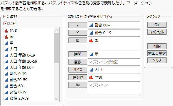

2. [グラフ]>[バブルプロット]を選択します。
起動ウィンドウが表示されます。
図5.2 「バブルプロット」起動ウィンドウ
The Bubble Plot Launch Window
3. 「割合 60+」を選択し、[Y]をクリックします。
60歳以上の人が人口に占める割合がY座標になります。
4. 「割合 0-19」を選択し、[X]をクリックします。
0~19歳の人が人口に占める割合がX座標になります。
5. 「国」を選択し、[ID]をクリックします。
各国の行が1つのバブルに集計されます。
6. 「年」を選択し、[時間]をクリックします。
各年のデータが個別のバブルとして表現されます。
7. 「人口」を選択し、[サイズ]をクリックします。
バブルのサイズが人口の値を反映します。
8. 「地域」を選択し、[色分け]をクリックします。
地域によってバブルに異なる色が割り当てられます。Figure 5.3の「地域」の凡例を参照してください。プロットに表示されている色はJMPのデフォルトの色です。
9. [OK]をクリックします。
