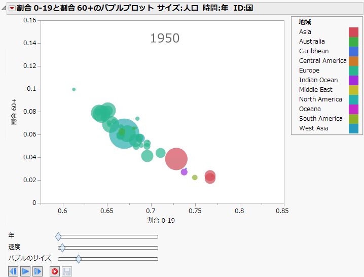

バブルプロットは、最大5次元まで(X座標、Y座標、サイズ、色、時間)を一度に表現できます。バブルプロットは、データを効果的にグラフ化し、パターンや傾向を発見するのに役立ちます。
メモ: 動的バブルプロット(dynamic bubble plot)は、Karolinska研究所、国際保健学部のHans Rosling博士とGapminder.orgプロジェクトのメンバーによって開発されました。
図5.1 バブルプロットの例
Example of a Bubble Plot
