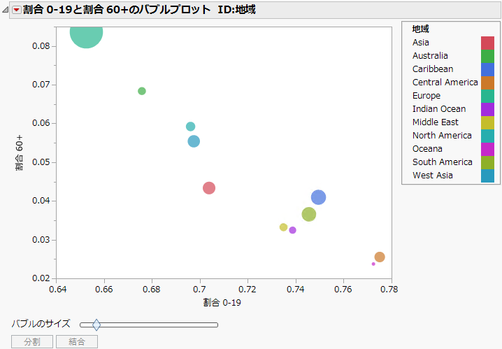

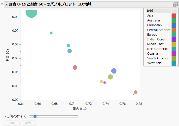

レポートウィンドウが表示されます。(Figure 5.9では、JMPのデフォルトの色が使用されています。)
図5.9 ID変数を2つ指定して最初に表示されるレポートウィンドウ
Initial Report Window with ID Variables

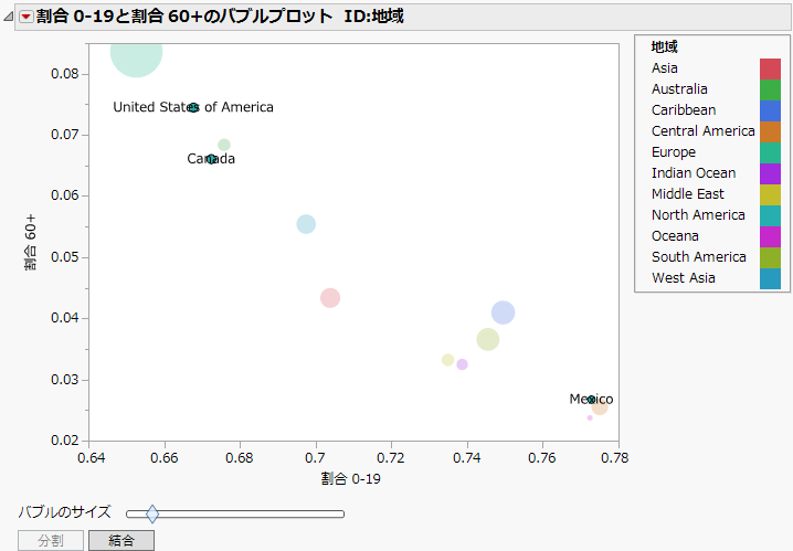

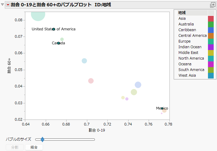

「North America」地域を表すバブルを国に分割します。
8. 「North America」を表すバブルをクリックします(マウスポインタをバブルの上に置いてラベルを確認するか、凡例で「North America」の色を調べます)。
9. [分割]をクリックします。
「North America」のバブルが、北米地域の国(United States of America、Canada、Mexico)を表す3つのバブルに分割されます。
図5.10 「North America」のバブルを分割
Splitting the North America Bubble
