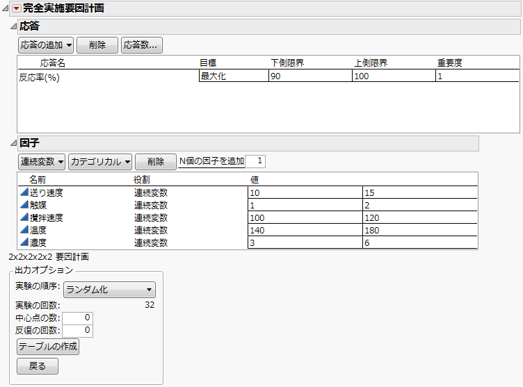

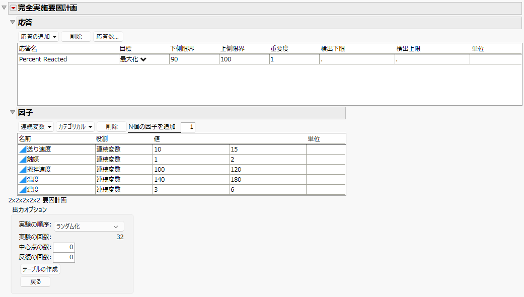

図13.2 完全実施要因計画の「応答」パネルと「因子」パネル
Full Factorial Example Response and Factors Panels
メモ: step 7で乱数シード値を設定すると、計画テーブルの実験はこの例と同じ順序で表示されます。同じでなくても良い場合は、この手順は不要です。
7. (オプション)「完全実施要因計画」の赤い三角ボタンをクリックし、[乱数シード値の設定]を選択します。「12345」と入力して[OK]をクリックします。
「出力オプション」の「実験の順序」は[ランダム化]に設定されています。計画テーブルの実験の順序は、乱数シード値に基づいて、ランダムに決まります。
「実験の回数」は「32」に設定されています。これは、因子の水準の組み合わせの総数です。

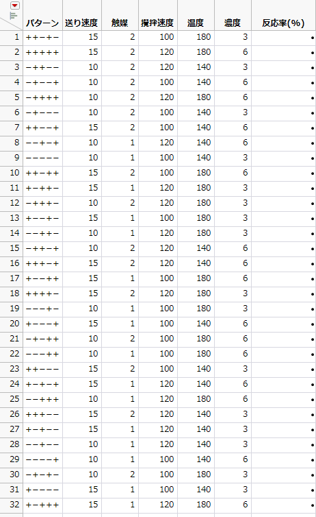

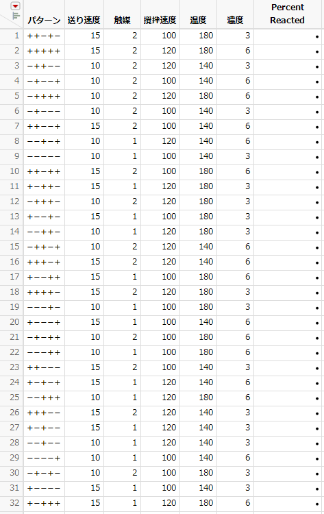

8. [テーブルの作成]をクリックします。
計画のデータテーブルにおける最初の列には、各実験における因子の水準の組み合わせが、+記号(高い値)と-記号(低い値)で示されます。テーブルには、実験を行った後に応答値を入力するための「Percent Reacted」という空白の列も用意されています。
