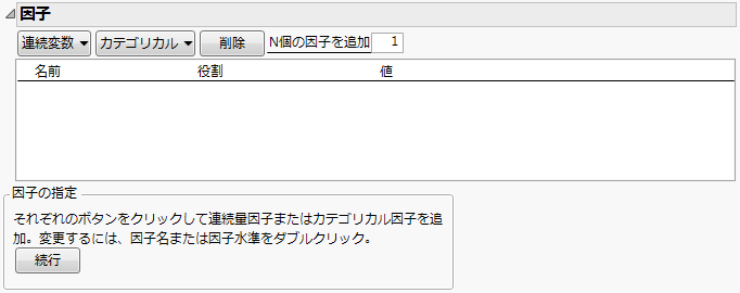

図13.8 因子

連続尺度
連続変数の因子を追加します。作成されるデータテーブルにおいて、データは数値として扱われます。連続変数とは、指定された下限から上側までの間において、任意の数値に設定できる因子のことです。
カテゴリカル
カテゴリカルな因子を追加します。クリックすると、水準数を選択または入力できます。作成されるデータテーブルにおいて、データは文字として扱われます。また、水準の値の順序は、入力したときの左から右の順序で並べられます。この順序は、作成された計画のデータテーブルの各列における「値の表示順序」列プロパティに保存されます。
カテゴリカルな因子のデフォルト値は、L1, L2, ..., Lkです(kは、指定した水準数です)。このデフォルト値を、実験の内容に応じて適切な水準名に変更します。
削除
選択されている因子が削除されます。
N個の因子を追加
複数の因子を追加します。追加する因子の数を入力してから、[因子の追加]をクリックして因子の種類を選択します。「N個の因子を追加」を繰り返すことで、異なる種類の因子を複数追加することができます。
因子
「因子」セクションは以下の列で構成されます。
名前
因子の名前。追加した因子には、デフォルトで「X1」、「X2」...という名前がつきます。名前を変更するには、ダブルクリックして任意の名前を入力します。
役割
因子の役割。役割は、「因子の役割」列プロパティとしてデータテーブルに保存されます。この列プロパティがあることで、因子の種類は適切にモデル化されます。因子の役割によって、データテーブルに保存される他のプロパティが決まります。因子の列プロパティを参照してください。
値
実験における因子の設定。
「因子」の編集
「因子」セクションでは、次のような操作が可能です。
• 因子名を編集するには、因子名をダブルクリックします。
• 値を編集するには、「値」列の値をクリックします。
