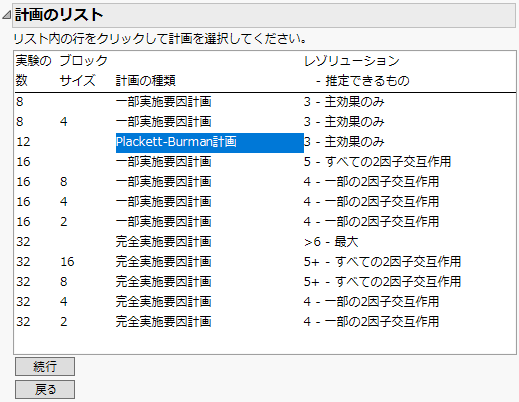

8. 「スクリーニング計画の種類を選択」パネルで、デフォルトの[一部実施要因計画の一覧から選択]を選択したままにして、[続行]をクリックします。
9. [Plackett-Burman計画]を選択します。
実験回数が2のべき乗でないPlackett-Burman計画は、交絡関係が複雑になる傾向があります。特に、主効果がいくつかの2因子間交互作用と部分的に交絡する可能性があります。計画の評価を参照してください。実験回数が12回のPlackett-Burman計画は、レゾリューションIIIに分類されています。
図10.21 Plackett-Burman計画が表示された「計画のリスト」
Design List Showing Plackett-Burman Screening Design
10. [続行]をクリックします。

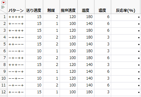

11. [テーブルの作成]をクリックします。
図10.22 Placket-Burman計画のデータテーブル
Design Table for Placket-Burman Design
「Percent Reacted」という列が、計画のデータテーブルに作成されます。このテーブルに表示されている順序で実験を実行し、「Percent Reacted」列に結果を記録します。

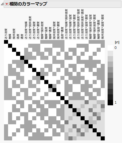

2. 「計画の評価」>「相関のカラーマップ」セクションを開きます。
図10.23 相関の絶対値を示すカラーマップ
Color Map for Absolute Correlations
対角要素のセルにおける相関は1です。白いセルは、相関が0の効果を示します。グレーと黒のセルは、絶対値が0より大きい相関を持つ効果です。カーソルをセルの上に置くと、効果の組み合わせとその相関の絶対値が確認できます。たとえば、「送り速度」は、いくつかの2因子間交互作用および3因子間交互作用と部分交絡していることがわかります。
メモ: スクリーン計画のカラーマップには、8因子以下の計画の3因子間交互作用が含まれます。「計画の評価」スクリプトのカラーマップには、2因子間交互作用まで含まれます。

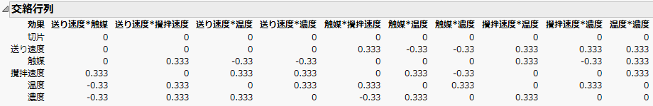

3. 「交絡行列」を開きます。
図10.24 交絡行列(2因子間交互作用の部分)
Alias Matrix - Partial View Showing Up to Two-Way Interactions
この計画は主効果について直交しているので、交絡行列の各要素は効果間の相関になっています。「交絡行列」を参照してください。たとえば、「送り速度」は、6つの2因子間交互作用および4つの3因子間交互作用と部分交絡しています。それらの部分交絡している個所は、「送り速度」の行における要素が0.333または-0.33となっている個所です。

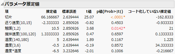

「予測値と実測値のプロット」を見ると、モデルのあてはまりの悪さを示す証拠が見当たりません。「パラメータ推定値」レポートからは、「触媒」が0.05の有意水準において有意であり、「濃度*温度」の交互作用が0.10の有意水準においてほぼ有意であることがわかります。

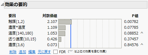

「濃度」は最も有意性が低くなっていますが、P値の右側に「^」マークがついていることからわかるように、高次の交互作用(「濃度*温度」)に含まれています。「効果の親子関係」の原則に従うとすると、「濃度*温度」の交互作用をモデルに残すのであれば、「濃度」を除外するべきではありません。効果の親子関係を参照してください。次に有意性が低い効果は「攪拌速度」です。
1. 「効果の要約」セクションで「攪拌速度」を選択して、[削除]をクリックします。
次に削除できる有意性が低い効果は「送り速度」です。
2. 「効果の要約」セクションで「送り速度」を選択して、[削除]をクリックします。

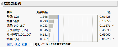

図10.27 縮小モデルの「効果の要約」
Effect Summary for Reduced Model
「P値」の列を見ると、「触媒」の主効果と「濃度*温度」の交互作用は、両方とも0.05の有意水準において有意であることを示しています。このモデルは、これ以上縮小するべきではありません。他の交互作用が存在しないか、または無視できるレベルであれば、「触媒」および「濃度*温度」の交互作用が、重要な効果であると結論付けることができます。
