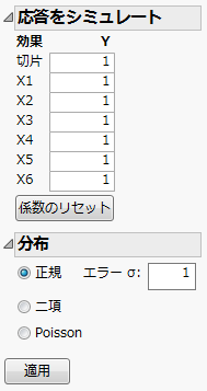

6. 「カスタム計画」の赤い三角ボタンをクリックし、メニューから[応答のシミュレート]を選択します。
この操作を行っておくと、[テーブルの作成]をクリックして計画のデータテーブルを作成したときに、「応答をシミュレート」ウィンドウが開きます。

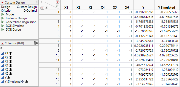

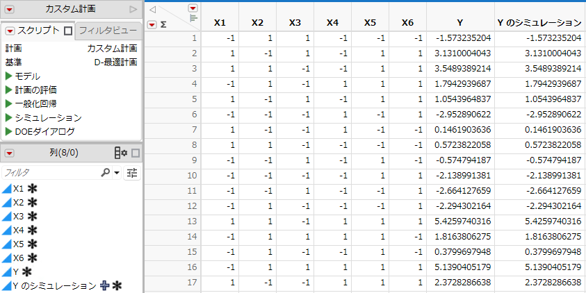

10. [テーブルの作成]をクリックします。
メモ: 乱数を用いているため、「Y」および「Yのシミュレーション」の値は、Figure 10.18とは異なったものになります。
図10.18 計画テーブル(一部)
Partial View of Design Table

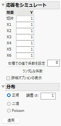

図10.19 「応答をシミュレート」ウィンドウ
Simulate Responses Window
計画のデータテーブルと「応答をシミュレート」ウィンドウが表示されます。計画のデータテーブルには、次の2つの列があります。
– 「Y」列: 「応答をシミュレート」ウィンドウの設定に従ってシミュレートされたデータ値。
– 「Yのシミュレーション」列: 計算式が含まれており、その計算結果が表示されている。「応答をシミュレート」ウィンドウでモデルを設定すると、そのモデルに従った乱数が生成されます。計算式を表示するには、「列」パネルで列名の右側にある+記号をクリックしてください。

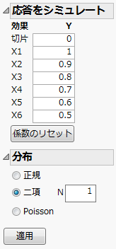

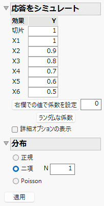

1. 「応答をシミュレート」ウィンドウ(Figure 10.19)で、「Y」の下に以下の値を入力します。
– 「切片」に「0」と入力します。
– 「X1」は、デフォルト値の「1」をそのまま使います。
– 「X2」に「0.9」と入力します。
– 「X3」に「0.8」と入力します。
– 「X4」に「0.7」と入力します。
– 「X5」に「0.6」と入力します。
– 「X6」に「0.5」と入力します。
2. 「分布」アウトラインから[二項]を選択します。
「N」の値は「1」のままにしておきます。これは、それぞれの試行回数が1回だけであることを示します。
図10.20 設定後の「応答をシミュレート」ウィンドウ
Completed Simulate Responses Window
3. [適用]をクリックします。

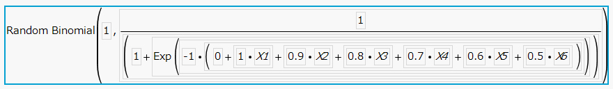

データテーブルの「Yのシミュレーション」列が、二項分布に従う乱数を生成する計算式に置き換えられます。「Y試行回数」の列には、各実験における試行回数が示されます。
4. (オプション)「列」パネルで、「Yのシミュレーション」の右側にある+記号をクリックします。
図10.21 「Yのシミュレーション」に挿入される、二項分布に従う乱数の計算式
Random Binomial Formula for Y Simulated

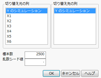

1. 「効果の検定」アウトラインで、「p値(Prob>ChiSq)」列を右クリックして[シミュレーション]を選択します。
図10.22 「シミュレーション」ウィンドウ
Simulate Window
「切り替え元の列」リストで[Yのシミュレーション]列が選択されていることを確認します。この列は、モデルのあてはめに使用されたデータ値を含んでいます。「切り替え先の列」でも「Yのシミュレーション」を選択すると、切り替え元の「Yのシミュレーション」データ値を、「Yのシミュレーション」の計算式で指定されている乱数に置き換えて、シミュレーションが実行されます。
レポートで選択した「p値(Prob>ChiSq)」列は、「係数がゼロである」という帰無仮説に対する尤度比検定のp値です。「効果の検定」表にある、各効果に対するこの「p値(Prob>ChiSq)」をシミュレートしましょう。
2. 「標本数」に「500」と入力します。
3. [OK]をクリックします。

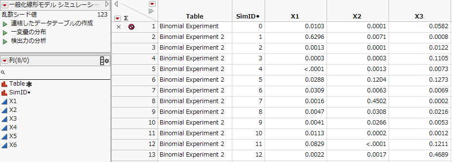

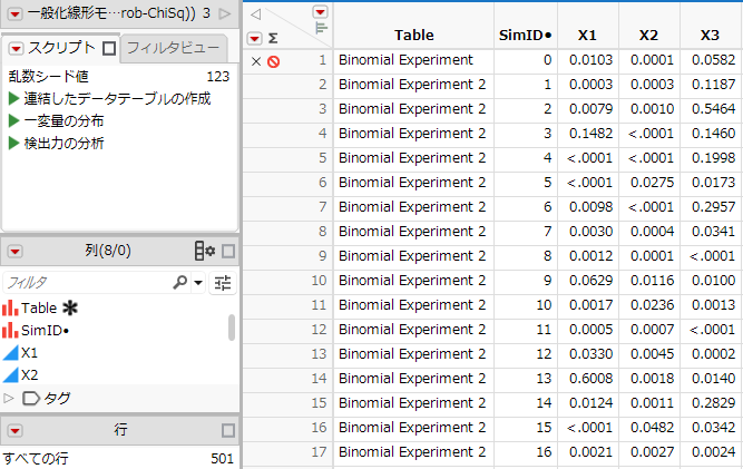

「一般化線形モデル シミュレーション結果」データテーブルが表示されます。
メモ: シミュレーションは乱数によって行われるため、結果はFigure 10.23とは異なる可能性があります。
図10.23 「シミュレーション結果」テーブル(一部)
Table of Simulated Results, Partial View
テーブルの最初の行は、観測されたデータから得られた「p値(Prob>ChiSq)」であり、除外の状態になっています。2行目以降の500行は、シミュレーションしたデータから計算された結果です。

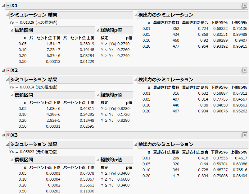

4. 「検出力の分析」スクリプトを実行します。
メモ: 応答値はシミュレートされた乱数であるため、検出力のシミュレーションの結果は、Figure 10.24とは異なる可能性があります。
図10.24 一変量の分布(最初の3つの効果)
Distribution Plots for the First Three Effects
各主効果のヒストグラムには、シミュレーションによって得られた500個の「p値(Prob>ChiSq)」が描かれています。また、「検出力のシミュレーション」アウトラインには、500回のシミュレーションのうち有意性検定で棄却されたものの割合が表示されます。
次に、見やすくするために、レポートを縦に積み重ねて、プロットを非表示にしてみましょう。
5. 「一変量の分布」の赤い三角ボタンをクリックし、[積み重ねて表示]を選択します。
6. Ctrlキーを押しながら、「X1」の赤い三角ボタンをクリックし、[外れ値の箱ひげ図]の選択を解除します。
7. Ctrlキーを押しながら「X1」の赤い三角ボタンをクリックし、[ヒストグラムオプション]を選択し、[ヒストグラム]の選択を解除します。

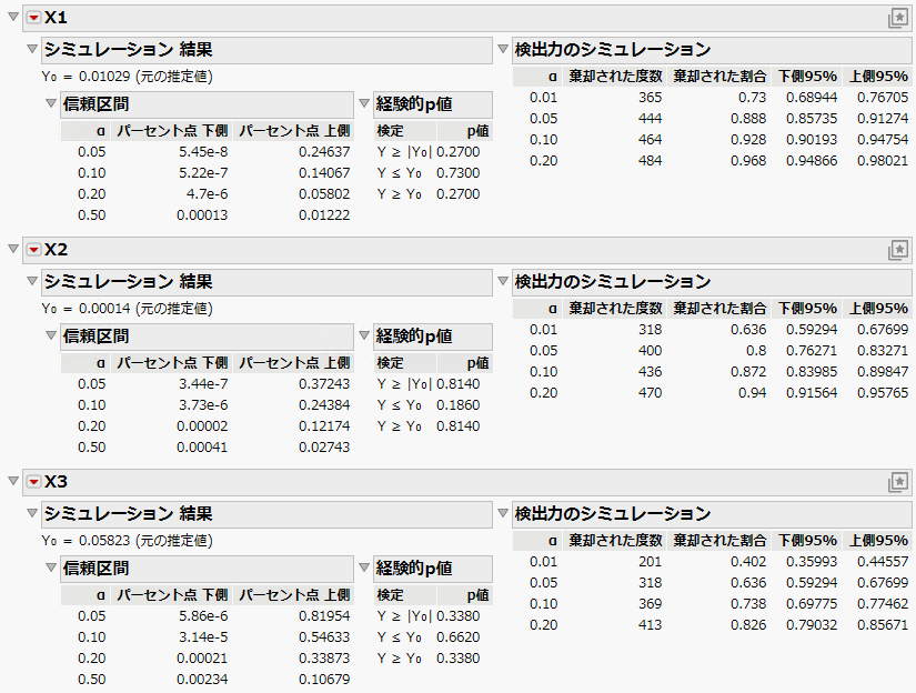

メモ: 応答値はシミュレートされた乱数であるため、検出力のシミュレーションの結果は、Figure 10.25とは異なる可能性があります。
図10.25 検出力(最初の3つの効果)
Power Results for the First Three Effects
「検出力のシミュレーション」アウトラインの「棄却された割合」は、シミュレーションのうち、p値がαより小さくなったものの割合を示します。たとえば、係数が0.8、確率の差が38%である「X3」で、棄却された割合を見てみると、有意水準0.05の検定で379/500 = 0.758となっています。Table 10.1は、シミュレーションで計算された、有意水準0.05の検定に対する検出力を、効果ごとに示したものです。「検出したい差」が小さくなるにつれ、検出力も小さくなっています。たとえば、「検出したい差」が24.5%(X6)における検出力は、約0.37にとどまっています。
