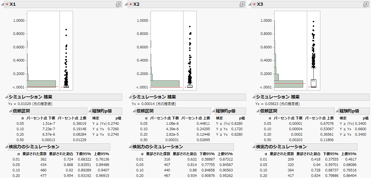

図10.1 検出力のシミュレーション
Power Analysis Using Simulate
