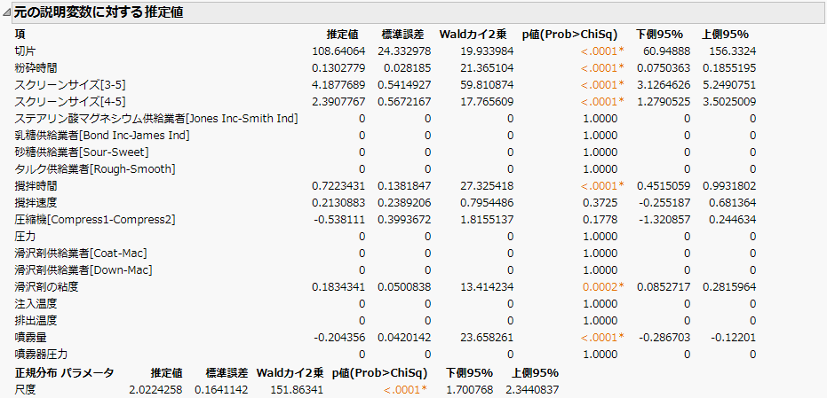

7. 「モデルの設定」パネルで[適応型]チェックボックスを選択します。
8. 「モデルの設定」パネルで[実行]をクリックします。
図10.13 適応型Lassoに基づくモデル
Model Based on Adaptive Lasso
「適応型Lasso(検証法: AICc, 分布: 正規)」レポートのパラメータ推定値を見てみましょう。パラメータ推定値がゼロでないものは、「粉砕時間」、「スクリーンサイズ」、「攪拌時間」、「攪拌速度」、「圧縮機」、「滑沢剤の粘度」、および「噴霧量」で、これらが「溶出」に関係している可能性があります。

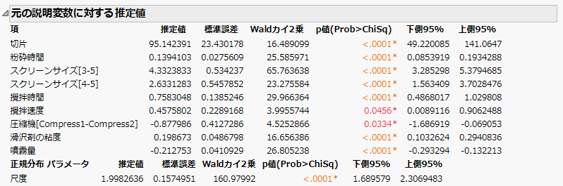

図10.14 適応型Lassoによる縮小モデル
Reduced Model Using Adaptive Lasso
「攪拌速度」の信頼区間(「下側95%」)が、ゼロに非常に近くなっていることに注目してください。次に、シミュレーションによって、現在の推定値が真値であった場合、適応型Lassoを行うと「攪拌速度」の推定値がどれぐらいの割合でゼロになるかを調べてみましょう。

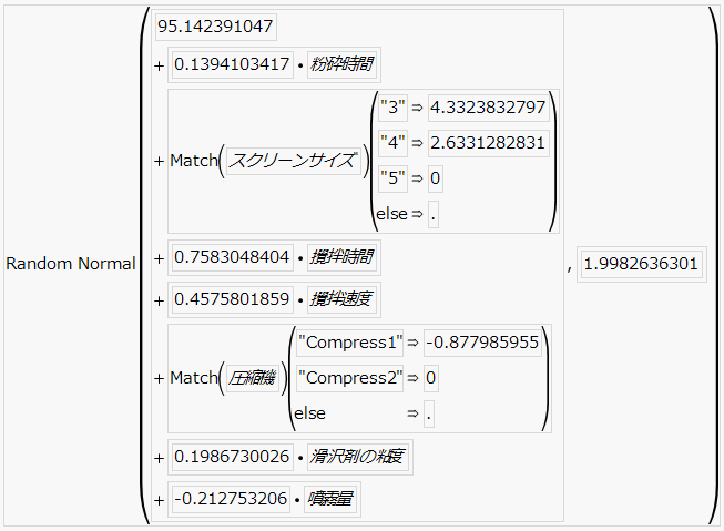

1. 「適応型Lasso(検証法: AICc, 分布: 正規)」レポートの赤い三角ボタンをクリックし、[列の保存]>[シミュレーション計算式の保存]を選択します。
「Tablet Production.jmp」データテーブルに、「溶出 シミュレーション計算式」という新しい列が追加されます。
2. (オプション)データテーブルの「列」パネルで、「溶出 シミュレーション計算式」の右側にある+記号をクリックします。
図10.15 シミュレーション計算式
Simulation Formula
この計算式は、あてはめたモデルと「溶出」の分布に従って、各行の値をシミュレートします。「溶出」の分布は、標準偏差が約1.998の正規分布に従うと推定されています。

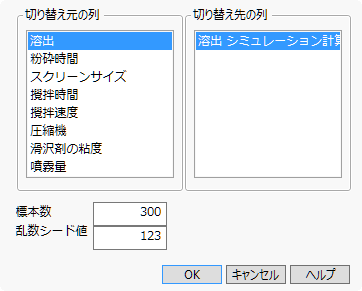

4. 縮小モデルのレポートウィンドウに戻ります。「元の説明変数に対する推定値」レポートで、「推定値」列を右クリックし、[シミュレーション]を選択します。
「切り替え元の列」リストで[溶出]が選択されていることを確認します。
5. 「標本数」に「300」と入力します。
「溶出」列を「溶出 シミュレーション計算式」列のシミュレーション値に置き換えて、分析を300回実行します。
6. (オプション)「乱数シード値」に「123」と入力します。
こうすると、後述する結果と同じ結果が再現されます。
図10.16 設定後の「シミュレーション」ウィンドウ
Completed Simulation Window
7. [OK]をクリックします。

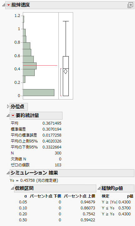

8. 「一変量の分布」スクリプトを実行します。
9. Ctrlキーを押しながら、「スクリーンサイズ[3-5]」の赤い三角ボタンをクリックし、[表示オプション]>[要約統計量のカスタマイズ]を選択します。
10. [ゼロの個数]を選択します。
11. [OK]をクリックします。
12. 「攪拌速度」のレポートにスクロールします。
図10.17 シミュレーションによる攪拌速度の推定値のヒストグラム
Histogram of Simulated Blend Speed Coefficient Estimates
「要約統計量」レポートによると、シミュレーションのうち103/300 = 34.3%で、「攪拌速度」の推定値がゼロになっていることがわかります。
