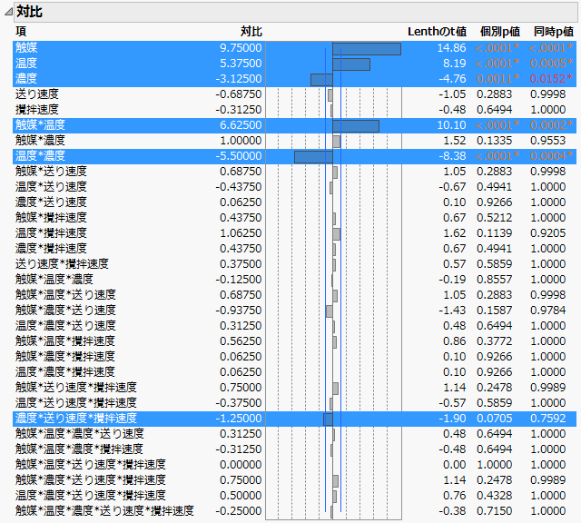

「対比」レポートと「半正規プロット」が表示されます。「対比」レポートには、5次の交互作用までを含む、全部で31個の効果の推定値が表示されます。
図13.4 「Reactor 32 Runs.jmp」の「対比」レポート
Contrasts Report for Reactor 32 Runs.jmp
メモ: 「対比」レポートではモンテカルロシミュレーションを使用してp値を求めるため、Figure 13.4と同じ結果になるとは限りません。「Lenthの擬似的標準誤差(PSE)の統計的詳細」を参照してください。

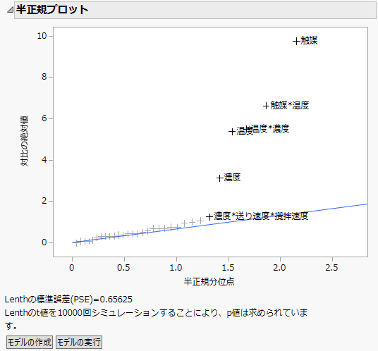

「対比」セクションで強調表示されている6つの効果が、「半正規プロット」にラベルつきで表示されます。
図13.5 「Reactor 32 Runs.jmp」の半正規プロット
Half Normal Plot for Reactor 32 Runs.jmp
「半正規プロット」を見ると、ラベルつきの効果のうち少なくとも5つは、ランダムな変動だけによるものよりは効果が大きいことが、強く示唆されています。つまり、これらの効果は重要であると言えます。このプロットでは、「濃度*送り速度*攪拌速度」の3次交互作用が重要であるかどうかは、はっきりとはわかりません。
Figure 13.4の「対比」セクションによると、「濃度*送り速度*攪拌速度」の3次交互作用の個別p値と同時p値は、それぞれ0.0705と0.7592となっています。「半正規プロット」で目立たないのに加え、p値も大きいので、この効果はモデルに含めないことにします。
3. 「半正規プロット」上でドラッグして四角い枠を描き、「濃度*送り速度*攪拌速度」を除くラベルつきの効果をすべて選択します。
4. [モデルの作成]をクリックすると、5つの効果を含むモデルのあてはめウィンドウが開きます。

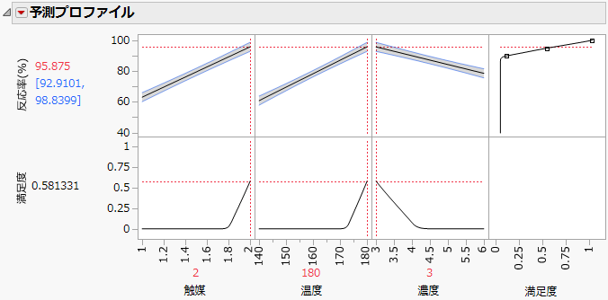

「予測プロファイル」レポートを見ると、満足度が表示されています。これは、「完全実施要因計画」ウィンドウで応答を定義したときに、「目標」を[最大化]に設定したからです。プロファイルの上の段の一番右側の枠に表示されている満足度関数を見ると、100が最も満足度が高く、90以下が最も低くなっています。
3. 「予測プロファイル」の赤い三角ボタンをクリックして、[最適化と満足度]>[満足度の最大化]を選択します。
図13.6 満足度を最適化する設定と予測プロファイル
Prediction Profiler Showing Settings That Optimize Desirability
この設定における「反応率(%)」の予測平均値は95.875で、信頼区間は92.91から98.84となっています。ここで特定された3つの因子の設定値は、どれも実験に使用した範囲のうち、最高または最低の値となっていることに注目してください。今後の実験では、この設定値を超える値を使用して、工程の振る舞いを調べる必要があるでしょう。
