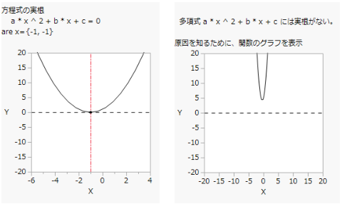

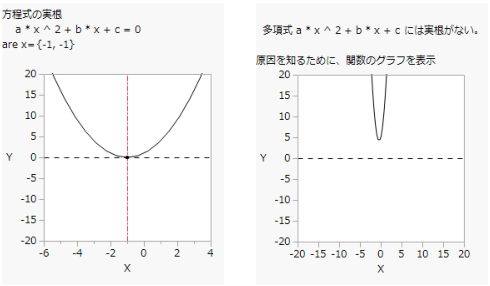

[OK]をクリックすると、根またはエラーメッセージのどちらかを示す、結果のウィンドウが表示されます(Figure 11.33)。たとえば、フィールドに5、4、5とそれぞれ入力して[OK]をクリックしてください。その場合、JMPは「実根がない」というメッセージを表示します(Figure 11.33の右側)。
図11.33 カスタムプラットフォームのレポート
The Custom Platform’s Report
