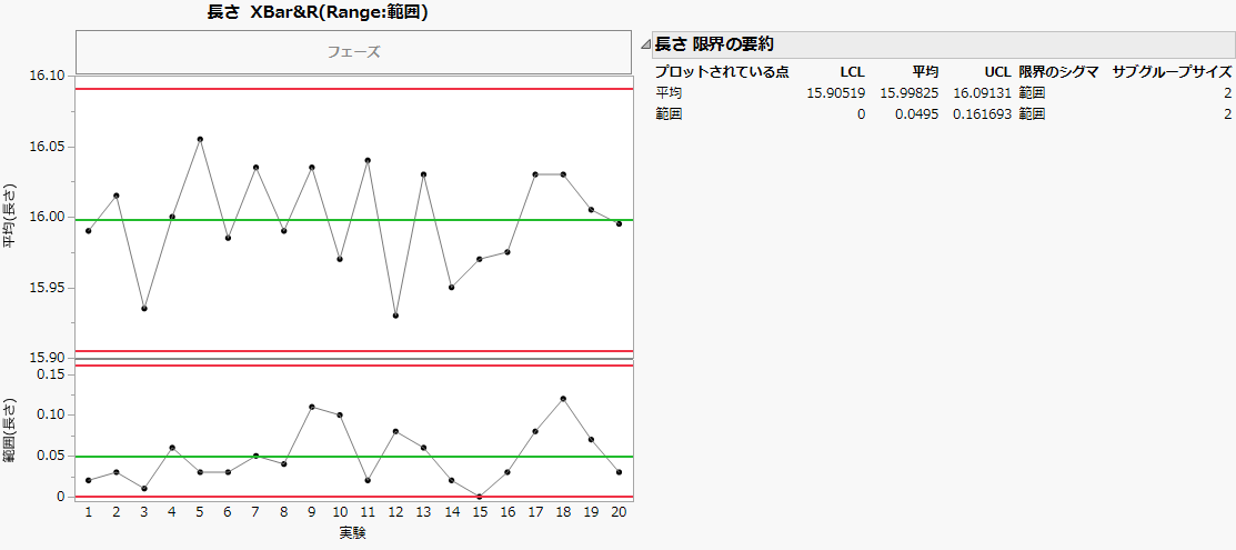

図3.12 印刷の各運転をサブグループとしたXBar-R管理図
XBar and R Chart of Line Length by Print Run
このXBar-R管理図には、3本の水平線が描かれています。これら3本の水平線は、データから計算されたLCL(下側管理限界)・平均・UCL(上側管理限界)です。
すべての点がこれらの管理限界内にランダムにプロットされているのが理想的です。グラフを見ると、管理限界外となっている点はなく、点にはパターンがないように見えます。さらに細かく見るために、Western Electricテストを実行してパターンを確認し、これらのテストのいずれかで異常が検出されないかを確認してみましょう。(Western ElectricテストはNelsonテストとも呼ばれます。)
5. Xbar管理図を右クリックし、[警告]>[テスト]>[すべてのテスト]を選択します。
円で囲まれたり、フラグを付けられたりした点は1つもありません。これは、工程が安定していることを意味します。

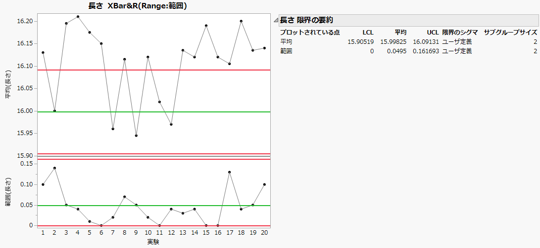

図3.13 既存の管理限界を設定したXBar-R管理図
XBar and R Chart of Line Length with Historical Limits
以上の操作により、プロットしているデータから管理限界を計算するのではなく、既存の管理限界が設定されます。ウィンドウ右側にある「長さ 限界の要約」レポートでは、「限界のシグマ」列には「ユーザ定義」と表示されるようになりました。多くの点が、管理限界外にプロットされています。また、分布の位置が中心線よりも高くなっています。この工程は、管理限界を計算するのに使用した元のデータとは大きく異なっているように見えます。

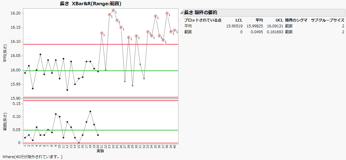

図3.14 除外データのあるXBar-R管理図
XBar and R Chart of Line Length with Excluded Data
JMPでは、除外されていない行(既存のデータ)だけを使用して管理限界を作成します。除外されている行(新しいデータ)は依然としてグラフに(淡色で)表示されますが、これらのデータは管理限界の計算には一切使われていません。しかし、検定をオンにすると、すべてのデータがテストされます。新しいデータでは、管理限界から外れる点が多く、テスト1不合格(点が平均値から3s以上)のフラグが付いています。

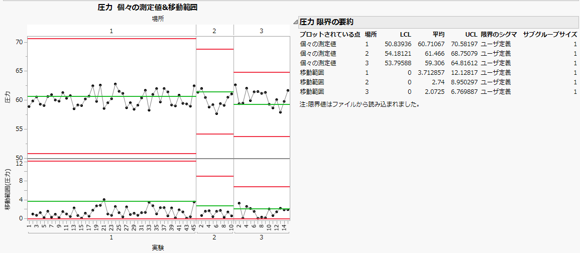

図3.15 既存データに関する規準管理図
Baseline Control Chart for Existing Data

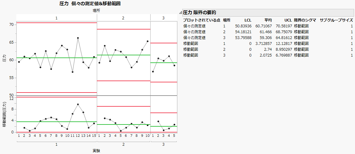

8. 「管理図ビルダー」の赤い三角ボタンをクリックして、[仕様限界]>[管理限界の取得]を選択します。step 2で保存した管理限界のデータテーブルを開きます。
これによって、既存の管理限界が新しいデータに適用されます。
図3.16 既存の管理限界をもつ新しいデータの管理図
Control Chart for New Data Based on Historical Limits
以上の操作手順により、新しいデータをプロットしながら、既存の管理限界が管理図に使われます。どの点も、管理限界を超えていません。印刷会社の目標は、工程におけるばらつきを低減することです。移動範囲管理図を見ると、ほとんどの点は平均の線よりプロットされています。場所1と2においては、ばらつきが減少しているのは明白です。場所1と2ほど明らかではありませんが、場所3でもばらつきが減少しています。新しい工程は古い工程に比べて、ばらつきが小さくなっています。
