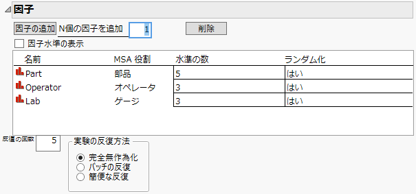

2. 「N個の因子を追加」に「3」と入力し、[因子の追加]をクリックします。
3. 「X1」という名前を「Part」(部品)に変更し、「MSA 役割」の「なし」をクリックして[部品]に変更し、「水準の数」列に「5」と入力します。
4. 「X2」という名前を「Operator」(測定者)に変更し、「MSA 役割」の[なし]をクリックして[オペレータ]に変更し、「水準の数」列に「3」と入力します。
5. 「X3」という名前を「Lab」(実験室)に変更し、「MSA 役割」の「なし」をクリックして[ゲージ]に変更し、「水準の数」列に「3」と入力します。
6. 「反復の回数」ボックスに「5」と入力します。
反復の回数を5とした場合、1組の組み合わせに対して6回の測定が行われることになります。
7. 「実験の反復方法」は「完全無作為化」のままにします。
図25.2 因子設定

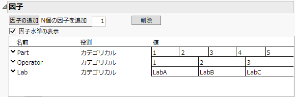

8. 「因子水準の表示」(「因子」セクションにあるチェックボックス)をオンにします。
9. 因子の値をFigure 25.3のように編集します。
図25.3 因子の値
Factor Values

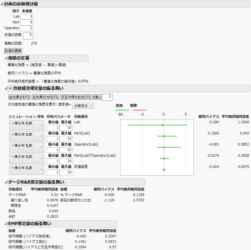

16. 下方向にスクロールして「計画の診断統計量」セクションを表示し、グレーの開閉アイコンをクリックしてレポートを開きます。
「計画の診断統計量」レポートには、1,000回のシミュレーションに基づいたゲージR&R推定量とEMP推定量が表示されます。これらの推定値を使って、測定システム分析計画が評価されます。
17. 「分散成分推定量の振る舞い」のグレーの開閉アイコンをクリックしてレポートを開きます。
図25.5 測定システム分析計画の診断統計量
MSA Design Diagnostics
診断統計量は、すべてシミュレーションに基づいたものです。「測定システム分析計画」プラットフォームの統計的詳細を参照してください。各因子のシミュレーションの設定に変更を加え、計画の診断統計量にどのように影響するかを調べることができます。平均絶対相対誤差(MARE; mean absolute relative error)の推定値が1未満になるのが理想です。「Lab」(実験室)の分散成分の平均絶対相対誤差は1より大きい値になっています。ここでの例では、もう1つ実験室を試験に追加することは現実的にできないが、測定者を追加することはできるとしましょう。実験室あたり1人の測定者を追加し、測定者数を合計6人に増やした場合の影響を調べてみましょう。
18. 「計画の診断統計量」セクションで測定者の数を「6」に変更します。平均絶対相対誤差(MARE)の推定値が自動的に更新されます。「Lab」(実験室)の平均絶対相対誤差の推定値は1.07、その他の平均絶対相対誤差の推定値は1未満となっています。
