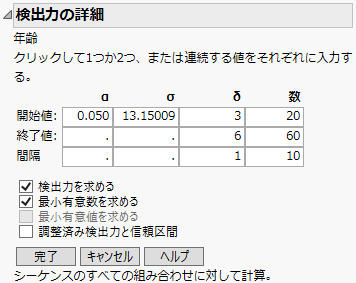

6. 「年齢」の赤い三角ボタンをクリックして、[検出力の分析]を選択します。
7. Figure 4.57のように、dの「開始値」を「3」に変更し、「終了値」に「6」、「間隔」に「1」を入力します。
8. Figure 4.57のように、数の「開始値」を「20」に変更し、「終了値」に「60」、「間隔」に「10」を入力します。
9. 「検出力を求める」と「最小有意数を求める」にチェックマークをつけます。
図4.57 「年齢」の「検出力の詳細」ウィンドウ
Power Details Window for Age
10. [完了]をクリックします。

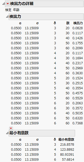

「検出力の詳細」レポートが表示されます。
図4.58 「年齢」の「検出力の詳細」レポート
Power Details Report for Age
この分析は、検出力を事後的に求めています。このようにデータを得た後に検出力を求めることを、「検出力の事後計算」(retrospective power analysis)と言います。たとえば、この例では、σの値として、現在のデータから得られた推定値を用いています。その推定値は、データ値やモデルに含める効果によって変化します。sの真値は、その推定値とは大きく異なるかもしれません。
この例の検出力の結果については、検出力に詳しい説明があります。最小有意数(LSN)の詳細については、最小有意数(LSN)を参照してください。
