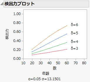

標本サイズと検出力の関係をグラフで描くには、「検出力」レポートの下部にある赤い三角ボタンをクリックし、[検出力プロット]オプションを選択します。「検出力」表の「数」列に対して、検出力がプロットされます。Figure 3.52のグラフは、検出力の事後計算の例の「検出力」表をプロットした結果です。
図3.52 標本サイズと検出力のプロット
Plot of Power by Sample Size

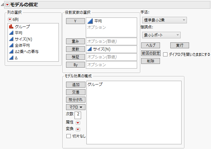

次に、「モデルのあてはめ」を使って一元配置分散分析を行います(Figure 3.54)。起動ウィンドウで、「サイズ(N)」は[度数]に指定されています。また、「平均」を[Y]に、「グループ」をモデル効果に指定します。最後に、[最小レポート]オプションを選択します。
図3.54 バクテリア調査の「モデルのあてはめ」起動ウィンドウ
Fit Model Launch Window for Bacteria Study

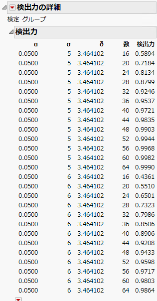

Figure 3.56のような「検出力の詳細」レポートが表示されます。このレポートには、16~64までの4刻みの標本サイズ、s = 5および6、a = 0.05での検出力が表示されています。s = 5のとき、90%以上の検出力を得るには、全体の標本サイズを32にする必要があります。つまり、コントロール群の標本サイズを16、各処置群の標本サイズを8にする必要があります。一方、s = 6のときは、全体の標本サイズを44にする必要があります。
図3.56 バクテリア調査の「検出力の詳細」レポート
Power Details Report for Bacteria Study

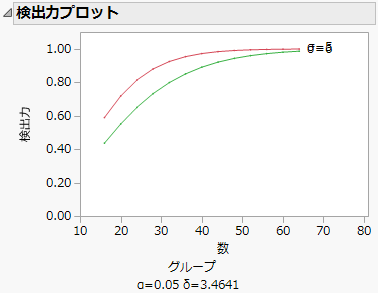

Figure 3.57は、2つのsの値において、標本サイズに対して検出力をプロットしたグラフです。このグラフを表示するには、「検出力の詳細」レポートの表の最下部にある赤い三角ボタンをクリックします。この図では、赤色の曲線がs = 5 に対応し、緑色の曲線がs = 6に対応しています。
図3.57 バクテリア調査の「検出力プロット」
Power Plot for Bacteria Study
