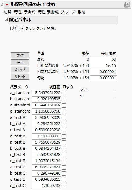

7. [OK]をクリックします。
「非線形回帰のあてはめ」ウィンドウが表示されます。設定パネルに、パラメータ値と固定オプションが表示されます。各パラメータの前に表示されているアルファベットは、「曲線のあてはめ」プラットフォームの「予測モデル」でのモデル式で使われている変数に対応しています。
図15.20 「非線形回帰のあてはめ」設定パネル
Nonlinear Fit Control Panel

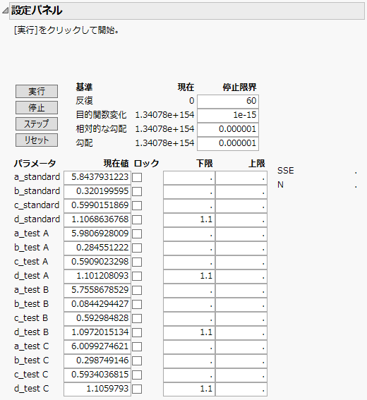

8. 「非線形回帰のあてはめ」の赤い三角ボタンをクリックし、[パラメータの範囲]を選択します。
パラメータの隣に上限と下限を設定するためのオプションが表示されます。
9. Figure 15.21のようにパラメータの下限を設定します。ここでは、過去の経験から、薬剤の毒性の最大値が1.1以上であることがわかっているものとします。
図15.21 パラメータの範囲の設定
Setting Parameter Bounds

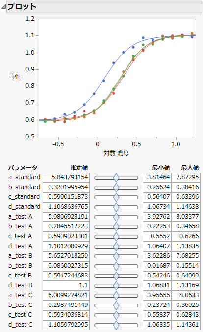

10. [実行]をクリックします。
「解」レポートには、最終的なパラメータ推定値とその他の適合度統計量が表示されます。プロットには、あてはめたモデルが表示されます。
図15.22 非線形回帰のあてはめプロットとパラメータ推定値
Nonlinear Fit Plot and Parameter Estimates
プロットの下に、パラメータの限界と推定値を調整するオプションが表示されます。
