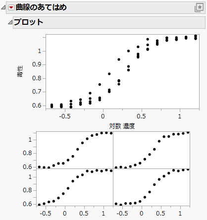

図14.2 最初の「曲線のあてはめ」レポート
Initial Fit Curve Report
「プロット」レポートには、製剤ごとにあてはめられたモデルが重ねて表示されます。

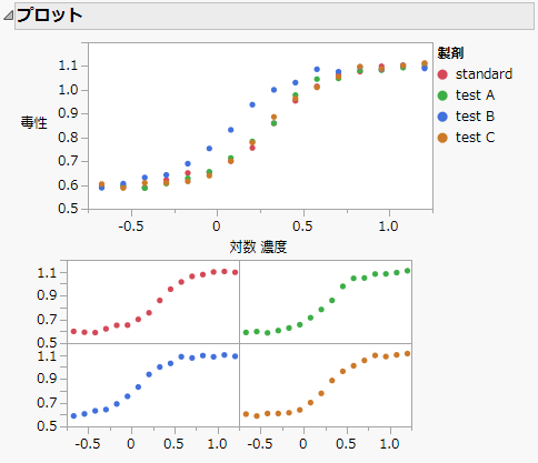

7. 薬剤の製剤を示す凡例を表示するため、いずれかのグラフを右クリックし、[行の凡例...]を選択します。「製剤」の列を選択し、[OK]をクリックします。
図14.3 「曲線のあてはめ」レポートとプロットの凡例
Fit Curve Report with Plot Legend
曲線がS字型であることから、シグモイド曲線が適切であると判断できます。Table 14.1に、「曲線のあてはめ」プラットフォームで使用できる各種モデルのプロット例と計算式がまとめられています。

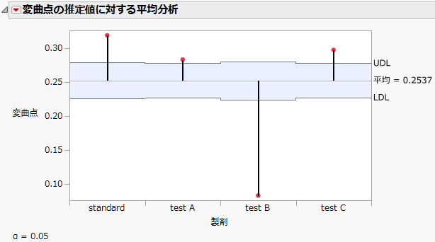

9. 「ロジスティック 4P」の赤い三角ボタンをクリックし、[パラメータ推定値の比較]を選択します。
図14.5 「パラメータの比較」レポート
Parameter Comparison Report
「test B」の製剤の変曲点が、全体の平均よりも、かなり低いことがわかります。これは、Figure 14.4のプロットの様子と一致しています。製剤Bは、他の製剤より毒性が強くなっています。
