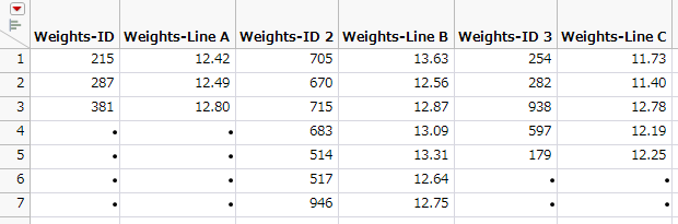

1. [ヘルプ]>[サンプルデータフォルダ]を選択し、「Samples/Import Data」フォルダにある「Fill Weights.xlsx」を開きます。
Excel読み込みウィザードが表示されます。
2. 「列見出しの開始行」に「3」と入力します。
Excelファイルの1行目には表の説明が入力されており、2行目は空白です。列の見出しは3行目から始まります。
3. 「列見出しの行数」に「2」と入力します。
Excelファイルでは、3行目と4行目に列の見出しが含まれています。
4. [読み込み]をクリックします。
図6.36 Excel読み込みウィザードで作成したJMPのデータテーブル
JMP Table Created Using Excel Import Wizard
7行のデータが作成され、各行に3つのラインのデータが表示されています。また、3つの製造ラインそれぞれのIDと重みの列があり、全部で6列になっています。
IDの列名の「Weights」の部分は、不要であり、誤解を招く恐れがあります。ここで列名を変更することもできますが、データの積み重ねを行った後で列名を変更したほうが効率的です。

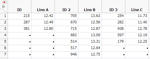

1. Microsoft Excelでファイル「Fill Weights.xlsx」を開きます。
2. 表内の、「Weights」という見出し行以外の部分を選択します。
3. 右クリックして[コピー]を選択します。
4. JMPで[ファイル]>[新規作成]>[データテーブル]を選択します。
5. [編集]>[列名とともに貼り付け]を選択します。
[列名とともに貼り付け]は、データ値だけでなく、列名も一緒にコピーしたい場合に使用するオプションです。
図6.37 [列名とともに貼り付け]で作成したJMPのデータテーブル
JMP Table Created Using Paste with Column Names

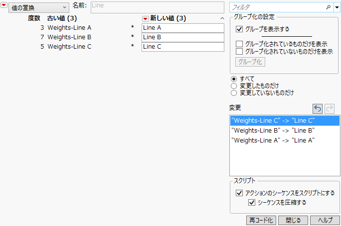

11. ([ファイル]>[開く]を使ってExcelのデータを読み込んだ場合のみ)次の手順を行います。
1. 「ライン」列の見出しをクリックして列を選択し、[列]>[再コード化]を選択します。
2. [列の新規作成]をクリックして、[値の置換]を選択します。
3. 「新しい値」の値を、Figure 6.38のように変更します。
図6.38 列の値の再コード化
Recode Column Values
4. [再コード化]をクリックします。

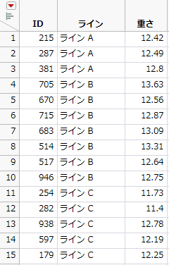

これで、JMPの分析に適した構造のデータテーブルが作成されました。1つの行は、1つの箱入りシリアルに対応しています。1列目には箱のID、2列目には製造ライン、3列目には重さが含まれています(Figure 6.39)。
図6.39 再コード化したデータテーブル
Recoded Data Table

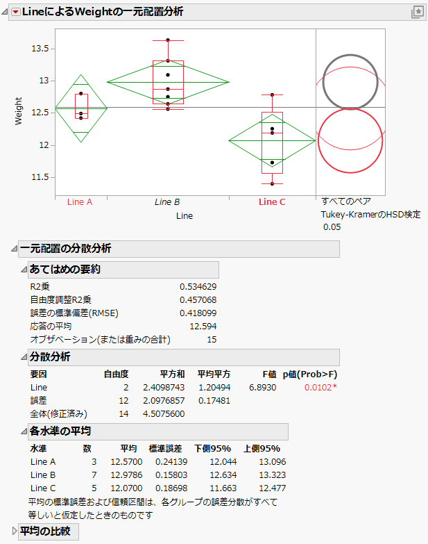

5. [一元配置分析]の赤い三角ボタンをクリックし、[平均/ANOVA]を選択します。
一元配置分析のプロットに表示されるひし形は、各製造ラインの平均値の95%信頼区間を示します。平均のひし形の外にある点は、外れ値のように見えますが、そうではありません。このことを確認するために、箱ひげ図を追加してみましょう。
6. 「一元配置分析」の赤い三角ボタンのメニューをクリックし、[表示オプション]>[箱ひげ図]を選択します。
すべての点は、箱ひげ図の境界線内に収まっており、外れ値ではないことがわかります。
7. データテーブルの「列」パネルで「ID」を右クリックし、[ラベルあり/ラベルなし]を選択します。
8. プロットの点の上にカーソルを置くと、その点の「ID」、「ライン」、「重さ」の値が表示されます(Figure 6.40)。
9. 「一元配置分析」の赤い三角ボタンをクリックし、[平均の比較]>[すべてのペア,TukeyのHSD検定]を選択します。
プロットの右側に比較円が表示されます。
10. 下の比較円をクリックします。
図6.40 ラインごとの重さの一元配置分析
Oneway Analysis of Weight by Line
「分散分析」レポートによると、p値は0.0102となっており、この結果は「いずれかの平均が他の平均と異なっている」ことを示す証拠になっています。プロットにおいて、選択している「ラインC」の比較円は、赤で表示されています。「ラインB」の円は太いグレーで示されており、「ラインC」と「ライン B」の平均は0.05の有意水準で有意差があると言えます。「ラインA」と「ラインB」の平均には、統計的に有意な差は見られません。
