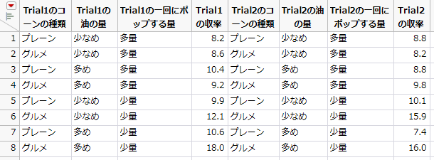

同じ名前の列があるテーブルを結合するには
2つのテーブルに同じ名前の列がある場合、新しいテーブルでは、これらの列の名前は「テーブル名の列名」となります。たとえば、Figure 6.22に示す「Trial1.jmp」と「Trial2.jmp」の各データテーブルから8つの行を1つのテーブルに結合するとします。新しいテーブルに、両方のテーブルからのすべての列が含まれるように結合します。
1. [ヘルプ]>[サンプルデータフォルダ]を選択し、「Trial1.jmp」と「Trial2.jmp」を開きます。
2. 「Trial1.jmp」テーブルから、[テーブル]>[結合(Join)]を選びます。
3. 「'Trial1'と結合するテーブル」で「Trial2」を選択します。
4. 「対応の指定」で、[行番号で対応]を選択します。
5. [OK]をクリックします。
図6.22 元のテーブルと結合後のテーブル
Original Tables and the Joined Table
元の2つのテーブルで、列名が同じ場合があります。その場合、出力テーブルの列名には元のテーブルの名前が付加されます。たとえば、新しいテーブルの列名は「テーブル名の<変数名>」というように表示されます。

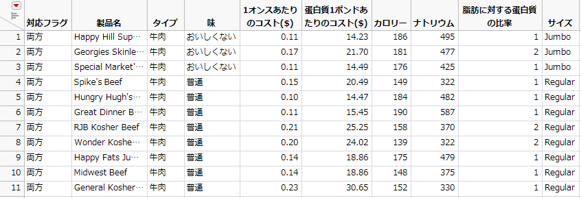

一意のIDを含むテーブルを結合するには
ホットドッグに関する情報を含む2つのファイルがあります。2つ目のファイルには「サイズ」という列がありますが、1つ目のファイルにはその列はありません。対応する列の値によって、これらのデータテーブルを結合してみましょう。
1. [ヘルプ]>[サンプルデータフォルダ]を選択し、「Hot Dogs.jmp」と「Hot Dogs2.jmp」を開きます。
「製品名」は、データテーブル内の各行で一意の値を持っています。2つのテーブルには、それぞれ54個の製品名があります。
2. 「Hot Dogs」データテーブルで、[テーブル]>[結合(Join)]を選択します。
3. 「‘Hot Dogs’と結合するテーブル」リストで、「Hot Dogs2」を選択します。
4. 「対応の指定」で、[対応する列の値で結合]を選びます。
5. 「Hot Dogs」リストと「Hot Dogs2」リストで、それぞれ「製品名」を選択します。
6. [対応]をクリックします。
7. 「オプション」枠内の[同名の列をマージ]チェックボックスをオンにします。[同名の列をマージ]チェックボックスをオンにすると、[対応フラグ]チェックボックスも自動的にオンになります。
8. ウィンドウの左下隅にある[ダイアログを開いたままにする]チェックボックスをオンにします。これで、期待通りの結果が得られなかったときに、「結合(Join)」ウィンドウに戻りやすくなります。
9. [適用]をクリックします。
図6.27 対応する列の値で結合したテーブル
Joined Table by Matching Columns
出来上がったテーブルには、「Hot Dogs2」テーブルにあった「サイズ」列が含まれています。「対応フラグ」列を見ると、どの行のデータも、両方のテーブルにあったことがわかります。

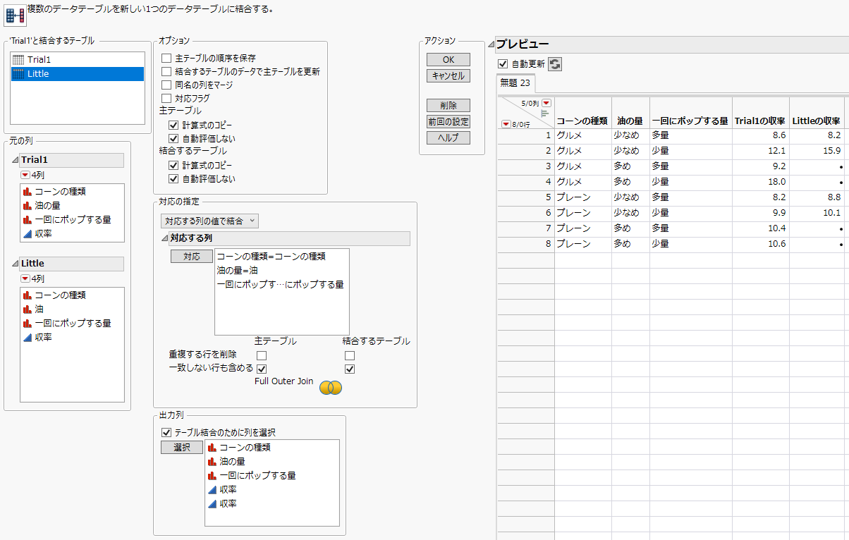

異なる行数と列名を持つテーブルを結合するには
サラとジョーは、それぞれポップコーンの実験に取り組んでいます。異なる種類のコーン(グルメとプレーン)を油の量を変えてポップし、でき上がったポップコーンの量(収率)を記録しています。サラは、実験データを「Trial1.jmp」というファイルに、ジョーは、実験データを「Little.jmp」というファイルに保存しました。この2つのテーブルを1つのテーブルに結合してみましょう。
1. [ヘルプ]>[サンプルデータフォルダ]を選択し、「Trial1.jmp」と「Little.jmp」を開きます。
3. 「'Trial1'と結合するテーブル」ボックスで、「Little」を選択します。
両方のテーブルで、3つの列(「コーンの種類」、「油の量」/「油」、「一回にポップする量」)に記録されている値は同じです。これらの列を対応列として指定します。また、サラとジョーは油の量に関する列に「油の量」と「油」という異なる名前を使っているため、これらを対応列として指定します。
4. [主テーブルの順序を保存]の選択を解除します。
結合後のテーブルは、「Trial1.jmp」でのデータの順ではなく、対応する列で並べ替えられます。
5. 「対応の指定」で、[対応する列の値で結合]を選びます。
6. 「Trial1」リストから「コーンの種類」、「油の量」、「一回にポップする量」を選択します。
7. 「Little」リストから「コーンの種類」、「油」、「一回にポップする量」を選択します。
8. [対応]をクリックします。
2つのデータテーブルを見比べてみると、行数が違うことがわかります。「Trial1.jmp」には8通りの実験条件の組み合わせが揃っていますが、「Little.jmp」には4通りの実験条件の組み合わせしかありません。サラの実験は完了していますが、ジョーの実験はまだ途中です。「Little.jmp」テーブルにはない実験条件の組み合わせも含め、「Trial1.jmp」のすべての行を結合後のテーブルに含めるとします。
9. 両方のテーブルの[一致しない行も含める]チェックボックスをオンにします。
結合後のテーブルには、「コーンの種類」、「油の量」、「一回にポップする量」を、それぞれ1列ずつ含めます。ただし、「収率」については、「Trial1.jmp」と「Little.jmp」のそれぞれの「収率」を表す列を2つ含めます。
10. [テーブル結合のために列を選択]チェックボックスをオンにします。
11. 「Trial1」リストで、すべての列を選択します。
12. [選択]をクリックします。
13. 「Little」リストから「収率」を選択します。
14. [選択]をクリックします。
図6.28 設定後の「結合(Join)」ウィンドウ
Completed Join Window
15. [OK]をクリックします。
結合後のテーブルは、対応する列で並べ替えられています。「Little.jmp」テーブルの「収率」列(「Littleの収率」)で、「Trial1.jmp」テーブルと一致する値のないセルは欠測値になっています。

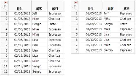

テーブルをそのテーブル自体に結合するには(重複行の削除)
1. [ヘルプ]>[サンプルデータフォルダ]を選択し、「Coffee Shop Purchases.jmp」を開きます。
一部の顧客が同じ日に同じ飲料を購入した記録があります。これらの重複行を[結合(Join)]を使って削除します。
2. [テーブル]>[結合(Join)]を選択します。
3. 「'Coffee Shop Purchases'と結合するテーブル」ボックスで、「Coffee Shop Purchases」を選択します。
5. 両方の「Coffee Shop Purchases」リストで、すべての列(「日付」、「顧客」、「飲料」)を選択します。
6. [対応]をクリックします。
7. 両方のテーブル(「主テーブル」と「結合するテーブル」)の「重複する行を削除」のチェックボックスをオンにします。
8. 「出力テーブル名」に「Coffee Shop Purchases Final」と入力します。
9. [OK]をクリックします。
