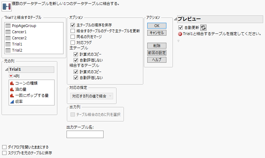

図6.20 「結合(Join)」ウィンドウ
The Join Window
3. 「...と結合するテーブル」で、アクティブなテーブルと結合するテーブルを選択します。
4. 「対応の指定」で、テーブルの結合方法のオプションを選択します。
5. 「出力テーブル名」の下のテキストボックスに新しいテーブルの名前を入力します。
6. (オプション)その他のオプションを使用して結合の操作をカスタマイズします。
7. [OK]をクリックして、データテーブルを結合します。
