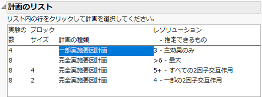

「スクリーニング計画」プラットフォームの「計画のリスト」には、因子の設定に対応する計画が表示されます。標準的な計画として一覧に用意されている計画の種類には、2水準完全実施要因計画・2水準一部実施要因計画・Plackett-Burman計画・混合水準(タグチ)計画・Cotter計画があります。一覧表示されたもののなかから、作成したいスクリーニング計画を選択し、[続行]をクリックしてください。
図10.12 「一部実施要因計画」を選択
Choosing a Type of Fractional Factorial Design
「計画のリスト」には、次のような列があります。
実験の数
計画に含まれる実験の回数。全体の標本サイズ。
ブロックサイズ
1つのブロックに含まれる実験の回数。ブロックの個数は、「実験の数」を「ブロックサイズ」で割ったものとなります。
計画の種類
計画の種類の説明。計画の種類を参照してください。
レゾリューション
計画のレゾリューションと、推定できる項を説明しています。スクリーニング計画のレゾリューションを参照してください。
