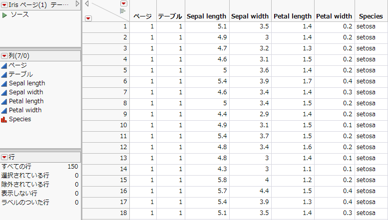

列見出しに基づいたデータの連結
以下の例は、各ページの列名が一致している場合にデータを連結する方法を示します。
図9.2 各ページの列見出しが一致しているデータ
Data with Matching Column Headers on each Page
pdftable = Open(
	"$SAMPLE_IMPORT_DATA/Iris.pdf",
	PDF All Tables( Combine( Matching Headers ) )
図9.3 最終的なデータテーブル
Final Data Table

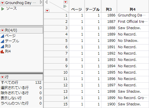

複数のテーブルを含むPDFページの読み込み
PDFファイルの1つのページに、複数の列に分かれたデータが含まれていることがあります。Figure 9.4は、「Groundhog Day Predictions.pdf」という名前のサンプルファイルで、各ページに複数のテーブルを含んでいます。
図9.4 複数の列を含んだページ
Multiple Columns on a Page
以下のスクリプトは、すべての列を1つのデータテーブルに読み込みます。
Open(
	"$SAMPLE_IMPORT_DATA/Groundhog Day Predictions.pdf",
	PDF Tables(
		Table(
			Table Name( "Groundhog Day Predictions" ),
			// ページ1の仕様
			Add Rows( Page( 1 ), Rect( 0.9726, 1.4325, 3.0351, 9.9974 ) ),
			Add Rows( Page( 1 ), Rect( 3.3063, 1.4325, 5.3688, 9.9608 ) ),
			Add Rows( Page( 1 ), Rect( 5.6399, 1.4325, 7.7025, 8.7925 ) ),
			// ページ2の仕様
			Add Rows( Page( 2 ), Rect( 0.9726, 1.4325, 3.0351, 9.9441 ) ),
			Add Rows( Page( 2 ), Rect( 3.3063, 1.4325, 5.3688, 9.9274 ) ),
			Add Rows( Page( 2 ), Rect( 5.6399, 1.4325, 7.7025, 8.8225 ) ),
			// ページ3の仕様
			Add Rows( Page( 3 ), Rect( 0.9726, 1.4325, 3.0351, 7.6404 ) ),
			Add Rows( Page( 3 ), Rect( 3.3063, 1.4325, 5.3688, 7.1254 ) ),
			Add Rows( Page( 3 ), Rect( 5.6399, 1.4325, 7.7025, 7.4721 ) )
図9.5 最終的なデータテーブル
Final Data Table
