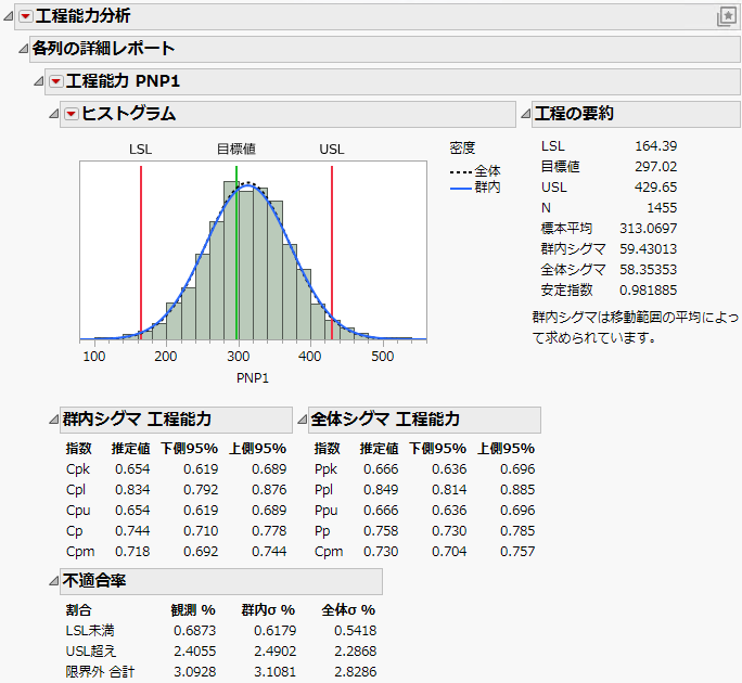

正規分布の場合に対する詳細レポート
Figure 9.14は、正規分布に従うデータの分析例で説明している「Semiconductor Capability.jmp」サンプルデータの「PNP1」列に対する詳細レポートです。
図9.14 各列に対する詳細レポート
Individual Detail Report
正規分布に従う変数の「各列に対する詳細レポート」には、ヒストグラム、工程に関する要約の詳細、工程能力指数と不適合率の統計量が表示されます。ヒストグラムには、上側および下側の仕様限界、(指定されている場合は)工程の目標値、あてはめられた確率分布の密度曲線が表示されます。Figure 9.14のヒストグラムに見られる2本の正規分布密度曲線のうち、一方は標準偏差の全体推定値、他方は標準偏差の群内推定値に基づいています。
工程に正規分布をあてはめた場合は、「工程の要約」に工程の安定性を示す「安定指数」が含まれます。安定指数は、次のように定義されます。
「全体シグマ」÷「群内シグマ」
起動ウィンドウで工程に「群間+群内シグマによる計算」が指定されている場合、その工程の安定指数は次のように定義されます。
「全体シグマ」÷「群間+群内シグマ」
安定した工程の安定指数は、1に近い値を取ります。安定指数が大きいほど、工程が安定していないことを示しています。
メモ: 安定性に関する指標の種類は、[ファイル]>[環境設定]>[プラットフォーム]>[工程能力]で変更できます。これにより、「工程能力分析」プラットフォーム全体で使用される安定性に関する指標が変わります。

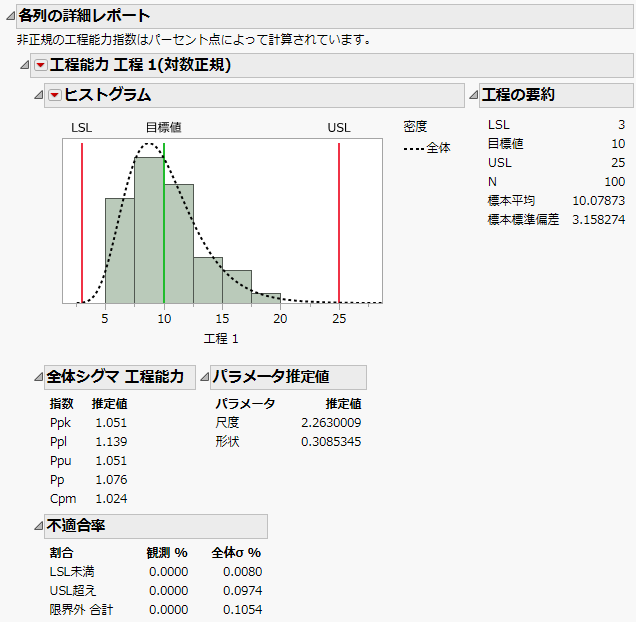

非正規分布
メモ: 非正規分布をあてはめた工程に対しては、群内シグマに基づく工程能力指数、および、安定指数は計算されません。
Figure 9.15は、非正規分布に従うデータの分析例で説明している「Process Measurements.jmp」サンプルデータの「工程 1」列に対する詳細レポートです。
図9.15 「工程 1」の詳細レポート
Individual Detail Report for Process 1
レポートの冒頭には、起動ウィンドウで選択した非正規分布のオプションの要約がメモとして表示されます。
非正規分布に従う変数の「各列に対する詳細レポート」には、ヒストグラム、工程に関する要約の詳細、工程能力と不適合率の統計量が表示されます。ヒストグラムには、上側および下側の仕様限界、(指定されている場合は)工程の目標値が表示されます。また、あてはめた確率分布の密度曲線がヒストグラムに重ねて表示されます。ノンパラメトリックな分布を選択した場合、分布の密度曲線はカーネル密度推定法で求められた密度です。
さらに、パラメトリックな非正規分布を選択した場合は「パラメータ推定値」、ノンパラメトリックな分布を選択した場合は「ノンパラメトリック密度」レポートが表示されます。パラメータ推定値およびノンパラメトリック密度を参照してください。

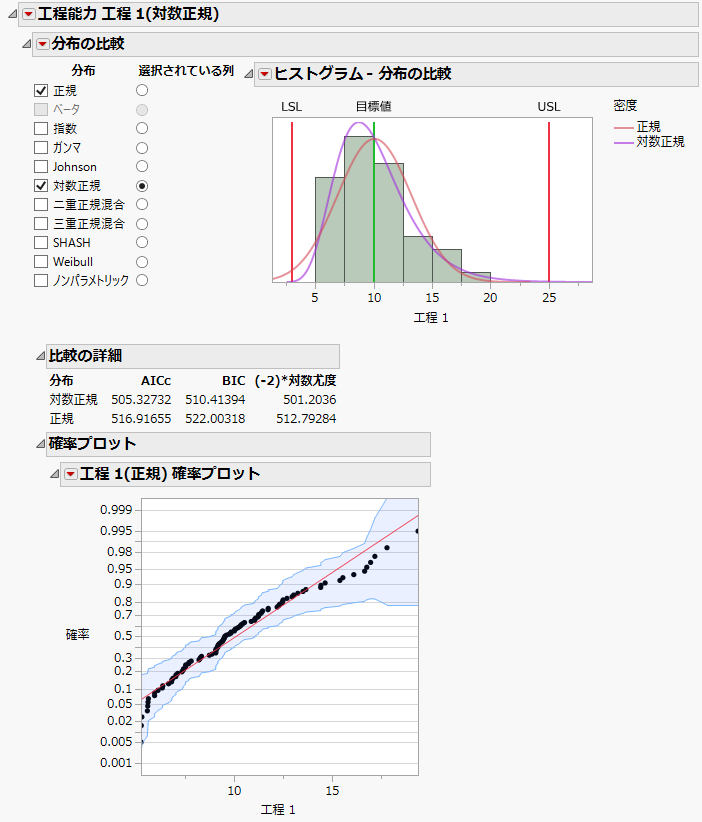

分布の比較
「工程能力」プラットフォームでは、異なる確率分布を比較し、適用することができます。次のことを注意してください。
• 選択した確率分布は、「選択されている列」のラジオボタンがオンになっています。
• 最初の「比較の詳細」レポートには、すべてのあてはめた確率分布の適合度統計量が表示されます。[最良]の確率分布を選択した場合、「比較の詳細」レポートには、すべてのパラメトリックな確率分布の統計量が表示されます。
• 「分布」リストで、比較したい確率分布にチェックマークを付けてください。
– あてはめた確率分布に対し、確率密度関数が計算され、「ヒストグラム - 分布の比較」レポートのヒストグラムに重ねて表示されます。
– パラメトリックな確率分布の場合、「比較の詳細」レポートに推定結果を含む行が追加されます。
– 「分布」リストで[ノンパラメトリック]を選択した場合、カーネルのバンド幅を調整するための「ノンパラメトリック密度スライダ」レポートが「分布の比較」レポートに追加されます。ノンパラメトリック密度を参照してください。
– 別の確率分布を選択するには、「選択されている列」のラジオボタンを使ってください。そうすると、新たに選択した確率分布の結果が計算され、「工程能力分析」レポートが更新されます。
Figure 9.16は、「Process Measurements.jmp」サンプルデータの「工程 1」の「分布の比較」レポートです。対数正規分布が選択されており、正規分布と比較されています。「比較の詳細」レポートには、両確率分布の適合度統計量が表示されます。
「分布の比較」の赤い三角ボタンをクリックし、[確率プロット]を選択すると、確率プロットが表示されます。Figure 9.16の正規分布の確率プロットを見ると、点が線に沿って並んでいません。これは、適合度が悪いことを示します。
図9.16 正規分布の確率プロットを表示した「分布の比較」
Compare Distributions with Probability Plot for Normal

比較の詳細
各確率分布のAICc・BIC・(-2)*対数尤度の値が表示されます。『基本的な回帰モデル』の「尤度・AICc・BIC」を参照してください。(ノンパラメトリックな確率分布では使用できません。)
比較ヒストグラム
「ヒストグラム」の表示/非表示が切り替わります。
確率プロット
あてはめたパラメトリックな確率分布のそれぞれの確率プロットの表示/非表示が切り替わります(Figure 9.16)。グラフの横軸は、観測されたデータ値です。グラフの縦軸の座標は、そのデータ値の順位に対応した、あてはめた確率分布の分位点です。正規分布の場合、全体シグマの推定値を使って正規分布が決められます。
