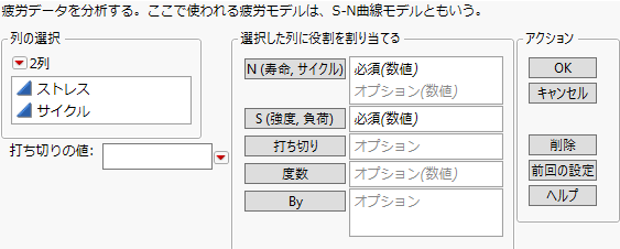

図6.4 「疲労モデル」起動ウィンドウ
The Fatigue Model Launch Window

「疲労モデル」起動ウィンドウには、次のようなオプションがあります。
N (寿命, サイクル)
サイクル数(N; 寿命)を含む列を指定します。なお、測定値が区間打ち切りである場合には、2つの列を指定してください。2つのY列の指定を参照してください。
S (強度, 負荷)
ストレス(S; 強度、負荷)を含む列を指定します。
打ち切り
応答の測定が打ち切りか否かを示す列を指定します。
度数
各行の度数を含む列を指定します。
By
ここで指定したBy変数の水準ごとに分析が実行されます。
