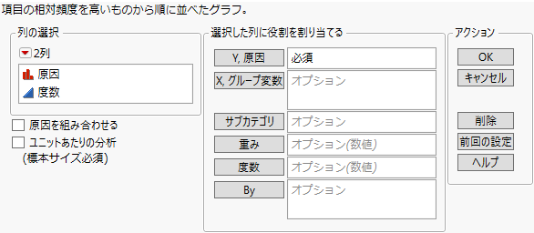

図15.5 「パレート図」起動ウィンドウ
The Pareto Plot Launch Window

「パレート図」起動ウィンドウには、次のようなオプションがあります。
Y, 原因
問題の原因を表す値が含まれた列を指定します。工程変数とも呼ばれ、分析の対象となる変数です。
X, グループ変数
グループ化に用いる列を指定します。グループ変数を指定すると、1つのウィンドウの中に、隣り合わせに並んだパレート図が作成されます。グループ変数は指定しなくても、1つ(1元層別パレート図の例を参照)または2つ(2元層別パレート図の例を参照)指定することもできます。
サブカテゴリ
原因をサブカテゴリに分割する変数を割り当てます。各原因のサブカテゴリは、パレート図に異なる色の棒で表示されています。
重み
各データ行(各オブザベーション)に異なる重みを付けるための変数を指定します。
度数
度数の値が含まれた列を指定します。
By
ここで指定した列の値ごとに、個別に分析が行われます。
原因を組み合わせる
度数または割合の最小値を閾値として指定することにより、原因を組み合わせることができます。[原因を組み合わせる]オプションを選択し、[累積%]または[度数]のいずれかを選択して閾値を入力します。[累積%]オプションの場合は、全体に占める割合を閾値として指定し、その割合に満たない原因を1つにまとめて表示します。[度数]オプションの場合は、度数の閾値を指定できます。例として、[原因を組み合わせる]オプションの例を参照してください。
