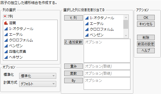

「主成分分析」プラットフォームを起動するには、[分析]>[多変量]>[主成分分析]を選択します。主成分分析は、「多変量の相関」プラットフォームや「三次元散布図」プラットフォームでも実行できます。
主成分分析の例で解説している例では、「Solubility.jmp」サンプルデータの連続変数をすべて使用しています。
図4.3 「主成分分析」起動ウィンドウ
Principal Components Launch Window
「列の選択」の赤い三角ボタンのメニューのオプションについては、『JMPの使用法』の「列フィルタメニュー」を参照してください。
Y, 列
主成分分析の対象となる変数を指定します。

標準化
各列を中心化や標準化するかどうかを指定します。これにより、主成分の計算に使用する行列が決まります。
標準化
データの各列について、平均を引いて標準偏差で割ります。つまり、データの各列を中心化かつ尺度化します。この場合、相関係数行列に対する主成分分析が行われます。
非尺度化
データの各列について、平均を引きますが、標準偏差では割りません。つまり、データの各列を中心化しますが、尺度化はしません。この場合、共分散行列に対する主成分分析が行われます。
非尺度化・非中心化
元データがそのまま計算に使われます。つまり、中心化も尺度化も行われません。この場合、元データの積和行列に対する主成分分析が行われます。
