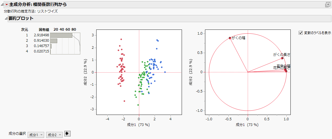

図4.1 主成分分析の例
Example of Principal Components
