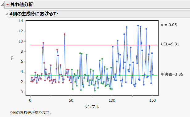

外れ値分析
「主成分分析」プラットフォームの「外れ値分析」レポートには、主成分分析の結果から計算されるT2のプロットがデフォルトで描かれます。このプロットは、中央値(メディアン)と上側管理限界(UCL)が水平線で描かれ、各行のT2値がプロットされます。T2値・中央値・UCLの計算法の詳細については、外れ値分析の計算の統計的詳細を参照してください。
上側管理限界(UCL)の計算に使われたa水準は、プロットの右に表示されます。プロットの下には外れ値として検出されたデータの個数も表示されます。この数は、T2値が上側管理限界(UCL)よりも大きくなっているデータ行の行数です。
図4.11 「外れ値分析」レポート
