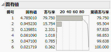

固有値
各主成分に対応する固有値が、大きい方から順に表示されます。固有値は、多変量データにおける分散の合計が各主成分によってどれぐらい説明されるかを表します。
固有値のスケールは、分析対象とする行列によって異なります。
– [相関係数行列から]オプションを選んだ場合の固有値は、相関係数行列に対する固有値となります。この固有値の合計は変数の個数に一致します。
– [共分散行列から]オプションを選んだ場合の固有値は、共分散行列に対する固有値となります。
– [非尺度化・非中心化]オプションを選んだ場合の固有値は、積和行列を標本サイズで割ったものの固有値です。
赤い三角ボタンのメニューから[Bartlettの検定]オプションを選択した場合、各固有値に対する仮説検定(Figure 4.6)が行われます(Jackson, 2003)。
図4.5 固有値

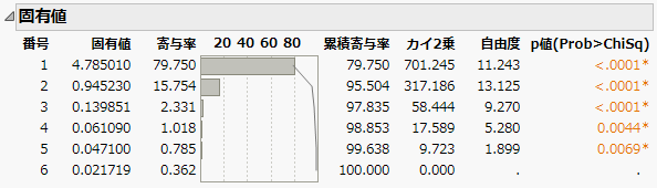

Bartlettの検定
([横長データ]または次元数を指定するアルゴリズムでは使用できません。)固有値の等質性に対する検定結果の表示/非表示を切り替えます(「固有値」表に追加されます)。この検定では、複数の固有値が等しいかどうかに関する検定に対して、カイ2乗値・自由度(DF)・p値(prob > ChiSq)が計算されます。Bartlett(1937, 1954)を参照してください。
図4.6 Bartlettの検定
Bartlett Test

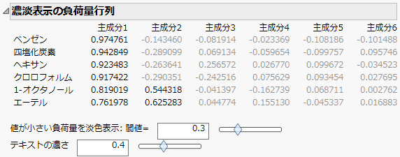

濃淡表示の負荷量行列
各主成分の負荷量を示した表の表示/非表示を切り替えます。この表の変数は、第1主成分の負荷量によって降順に並べ替えられています。したがって、この負荷量の降順で変数が並べられることになります。
図4.7 濃淡表示の負荷量行列
Formatted Loading Matrix
値が小さい負荷量を淡色表示: 閾値=
「濃淡表示の負荷量行列」レポートで薄く表示する負荷量の閾値を指定します。テキストボックスかスライダーを使って、この閾値を変更できます。指定した閾値より小さい絶対値の負荷量が淡色表示になります。
テキストの濃さ
「濃淡表示の負荷量行列」レポートで淡色表示する値の透明度。テキストボックスかスライダーを使って、淡色表示する負荷量の透明度を変更できます。透明度は0~1です。低い値ほど透明度は高くなります。たとえば、透明度を0に設定すると、閾値以下の負荷量はまったく表示されなくなります。透明度を1に設定すると、すべての負荷量はそのまま表示されます。

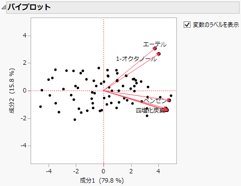

バイプロット
スコアと負荷量を重ねて描いたバイプロットの表示/非表示を切り替えます。指定した成分数に対するバイプロットが描かれます。
メモ: データに欠測値が含まれる場合、補完したスコアがバイプロットに表示されます。
図4.8 バイプロット
Biplot
メモ: バイプロットでは、主成分スコアは点で、主成分負荷量は矢印で描かれています。

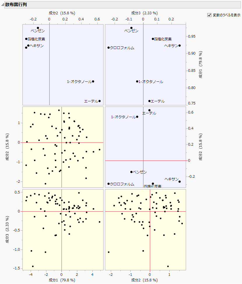

散布図行列
主成分スコアと主成分負荷量をプロットした散布図行列の表示/非表示を切り替えます。この散布図行列には、主成分スコアのプロットが左下に、主成分負荷量のプロットが右上に描かれています。主成分スコアのプロットの背景色は黄色、主成分負荷量のプロットの背景色は青色になっています。
メモ: データに欠測値が含まれる場合、補完したスコアが散布図行列に表示されます。
図4.9 散布図行列
Scatterplot Matrix
メモ: 散布図行列に表示される負荷量プロット行列は、[負荷量プロット]オプションを選択したときに得られる負荷量プロット行列を転置したものです。

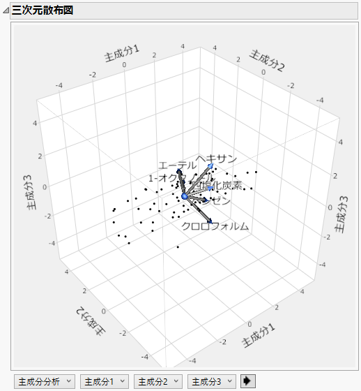

三次元スコアプロット
([横長データ]または次元数を指定するアルゴリズムでは使用できません。)主成分スコアの三次元散布図が表示されます。初期のプロットでは、最初の3つの主成分がプロットされています。
メモ: データに欠測値が含まれる場合、補完したスコアが三次元スコアプロットに表示されます。
図4.10 三次元スコアプロット
Scatterplot 3D Score Plot
プロットのソース
どの値をプロットするかを選択します。使用できるオプションは、[主成分分析]・[回転後の主成分]・[データ列]です。
変数の指定
各軸にプロットする変数を指定します。[主成分分析]オプションまたは[回転後の主成分]オプションを選択した場合、主成分スコアがプロットされます。[データ列]オプションを選択すると、元の変数がプロットされます。
サイクルボタンImage shown here
軸にプロットする変数が順番に変更されます。
このプロットでは、変数が中心からの矢印で描かれます。この矢印は、バイプロット線といい、主成分の空間上に元の変数の向きを近似的に描いています。変数が2つまたは3つしかない場合、バイプロット線は、近似ではなく、元の変数の正確な向きを表します。これらのバイプロット線は、主成分負荷量を表しています。
