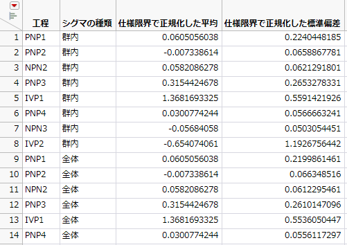

Figure 9.20は、正規分布に従うデータの分析例で説明した「Semiconductor Capability.jmp」サンプルデータの「ゴールプロットの要約テーブル」です。
図9.20 要約テーブル
Summary Table
