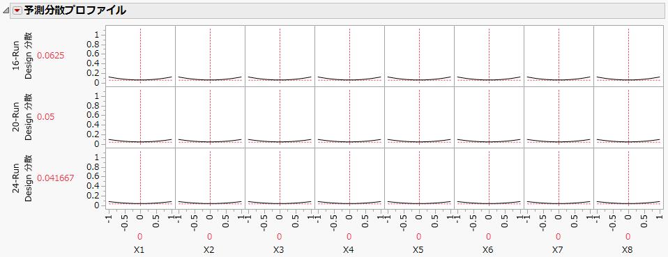

図17.14 3つの計画の予測分散プロファイル
Prediction Variance Profile for Three Designs
Figure 17.14は、異なる実験回数の計画を比較する例で作成された3つの計画の予測分散プロファイルです。X1*X3およびX2*X3の2つの2次交互作用が「モデル」に追加されています。プロットの連続尺度の各因子の初期値は、計画の設定の中間点です。左側の分散の値を見ると、実験回数が増加するにつれて、中間点での予測分散は小さくなることがわかります。

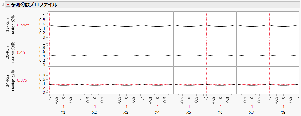

相対的な予測分散の最大値によっても、計画を評価したり、比較したりできます。「予測分散プロファイル」の横にある赤い三角ボタンをクリックし、[予測分散の最大化]を選択してください。そうすると、JMPで使用される満足度関数によって、相対的な予測分散が最大化されます。このときに「予測分散プロファイル」に表示される分散値は、相対的な予測分散が最悪になる(つまり、計画領域のなかで予測分散が最も大きくなる)ときのものです。
図17.15 3つの計画における最大の分散を示す予測分散プロファイル
Prediction Variance Profile Showing Maximum Variance for Three Designs
Figure 17.15は、異なる実験回数の計画を比較する例で作成された3つの計画について[予測分散の最大化]を選択した後の予測分散プロファイルです。予想のとおり、相対的な予測分散の最大値は、実験回数が増加するにつれて小さくなっています。また、因子のどの値で予測分散が最大となっているのかも見て取れます。ただし、予測分散が最大となる因子設定は、複数、存在する場合があります。
