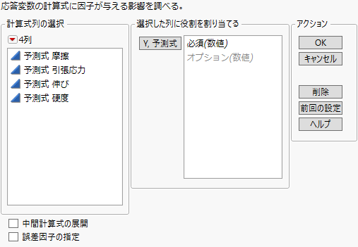

「プロファイル」起動ウィンドウ
プロファイルを[グラフ]メニューから直接起動した場合、[Y, 予測式]列として計算式を指定します。多くの場合、これらの計算式はあてはめプラットフォームから保存されたものです。
図2.2 「プロファイル」起動ウィンドウ
Profiler Launch Window
「列の選択」の赤い三角ボタンのメニューのオプションについては、『JMPの使用法』の「列フィルタメニュー」を参照してください。
計算式の中で参照されている列が、プロファイルのX列になります(ただし、その列が[Y, 予測式]に指定されている場合は、その列はX列として使われません)。
Y, 予測式
応答変数の予測式を計算式として含む列。
メモ: また、予測式に対応する標準誤差の計算式を含む列を追加で指定することもできます。これらの標準誤差の計算式列は、信頼区間を描くために使用されます。これらの標準誤差の計算式列には、[予測値の標準誤差 <列名>]という名前を指定する必要があります。起動ダイアログで[OK]をクリックすると、[予測値の標準誤差 <列名>]の情報をもとに、[予測式 <列名>]に対する信頼区間を作成するかどうかを訪ねるダイアログが表示されます。そこで[はい]をクリックします。(そこで[いいえ]をクリックすると、[予測値の標準誤差 <列名>]が標準誤差と認識されず、個別のプロファイルが作成されます)。
