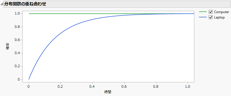

図12.12 「分布関数の重ね合わせ」の例
Distribution Overlay Example

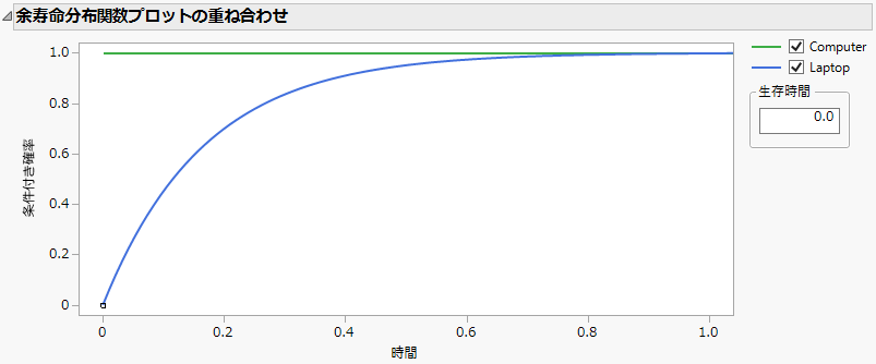

図12.13 「余寿命分布関数プロットの重ね合わせ」の例
Remaining Life Distribution Overlay Example
