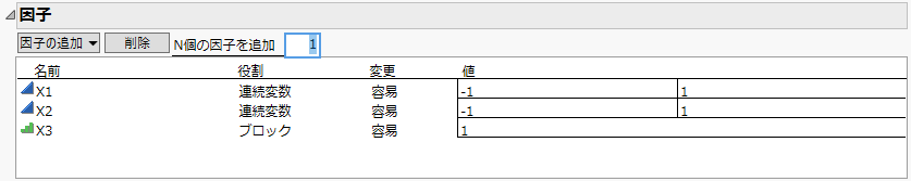

2. 「N個の因子を追加」の右側のボックスに「2」と入力します。
3. [因子の追加]>[連続変数]を選択します。
4. [因子の追加]>[ブロック]>[ブロックあたり4実験]を選択します。
「値」の下に水準が1つしか表示されていません。これは、実験回数が決まるまで、JMPがブロックの数を判断できないためです。
図5.33 「因子」に2つの連続尺度の因子と1つのブロック因子を追加
Factors with Two Continuous Factors and a Blocking Factor
5. [続行]をクリックします。
デフォルトの実験回数は12です。これにより、「因子」セクションのブロック因子X3の水準が3つになります。X3のブロックあたりの実験数を4としたため、実験数の合計が12回なら、ブロック数は3になります。

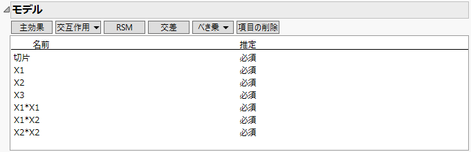

6. [RSM]をクリックします。
交互作用項または2乗項にはブロック因子を設定できないという警告ダイアログが表示されます。JMPは、適切な2乗項と2因子間交互作用項だけをリストに追加します。
7. [OK]をクリックして、メッセージを閉じます。
X1とX2の2次までの項がモデルに追加されます。[RSM]ボタンをクリックしたので、推奨される最適化法がD-最適化基準からI-最適化基準に変わります。これは、後で「計画の診断統計量」セクションで確認できます。

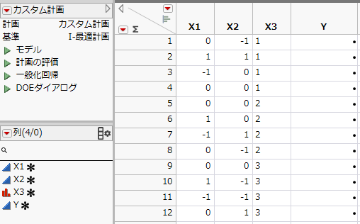

12. [テーブルの作成]をクリックします。
図5.36 ブロック因子を含む計画テーブル
Design Table with Blocking Factor
デフォルトの「実験の順序」は[ブロック内でランダム化]だったので、ブロック因子(X3)によって並べ替えられています。

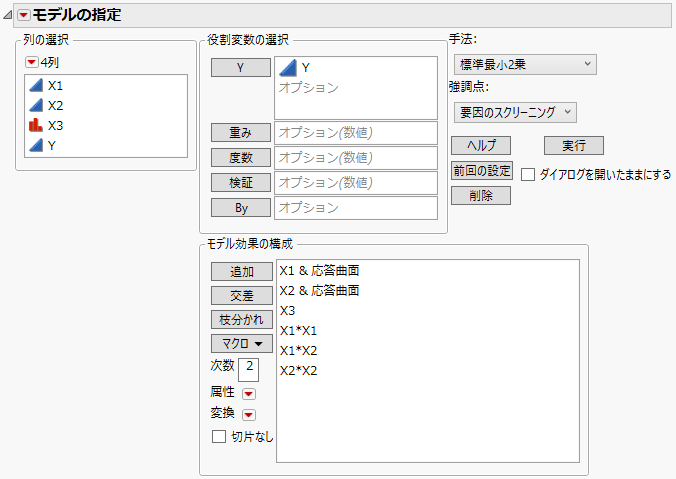

13. 計画のデータテーブルにおけるテーブルパネルで、「モデル」スクリプトの横にある緑の三角ボタンをクリックします。
図5.37 「モデルのあてはめ」ウィンドウ
Fit Model Window
次の点に注意してください。
– ブロック因子(X3)は主効果としてモデルに含まれています。
– X3に関する交互作用はモデルに含まれていません。
– その他の5つの効果は、X1とX2の2次式である応答曲面モデルを構成しています。
