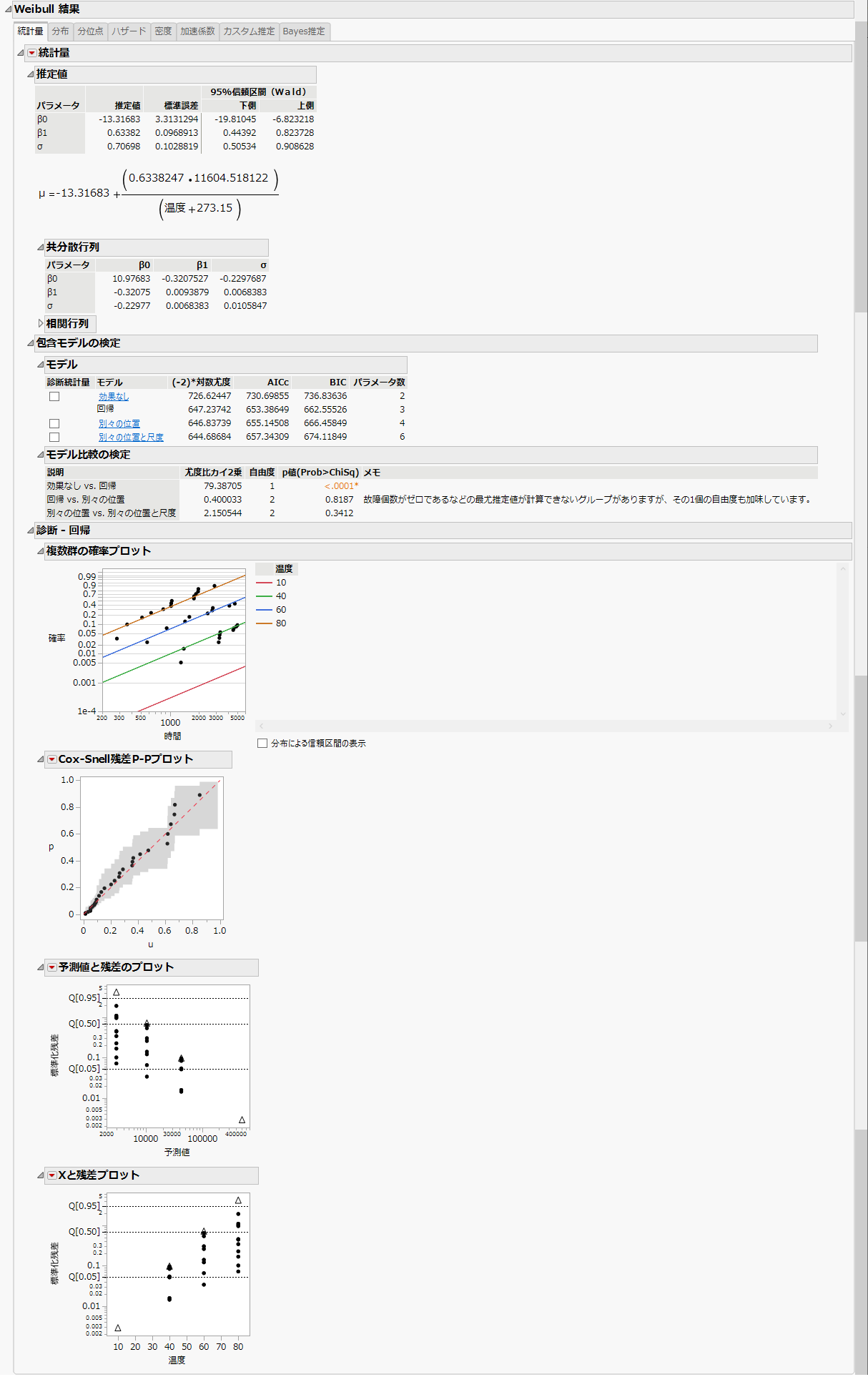

「寿命の二変量」レポートの「結果」レポートには、詳細な統計量と、「比較」レポートに表示されるものよりもサイズが大きな予測プロファイルが表示されます。これらの結果は、あてはめた確率分布ごとに求められます。Figure 4.12は、「Weibull結果」レポートの一部、「包含モデルの検定」、「診断」プロットを示しています。

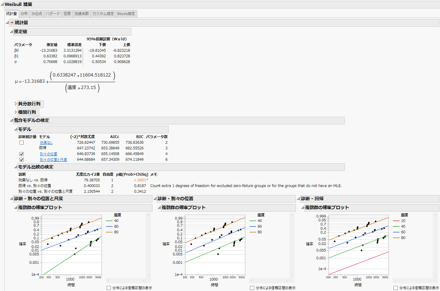

包含モデルの検定
プラットフォームの起動ウィンドウで[包含モデルの検定]チェックボックスをオンにした場合は、「包含モデルの検定」レポートが表示されます。「包括モデルの検定」には次のモデルの統計量と診断プロットが表示されます。

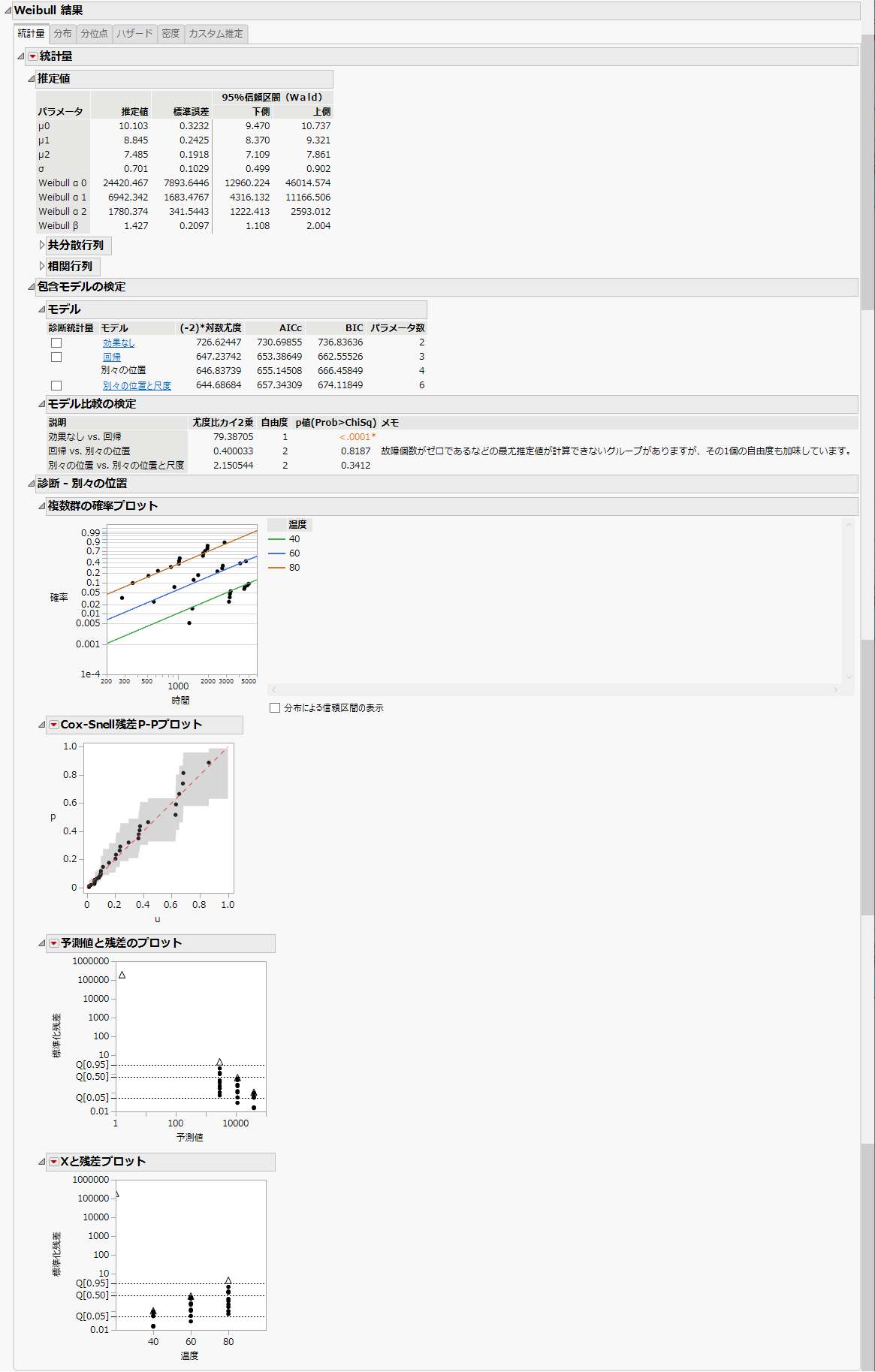

別々の位置と尺度
位置パラメータと尺度パラメータが加速因子(説明変数)の全水準で異なると仮定したモデルで、加速因子の水準ごとに分布をあてはめるのと同じです。「別々の位置と尺度」モデルには、複数の位置パラメータと複数の尺度パラメータが含まれます(Figure 4.13)。

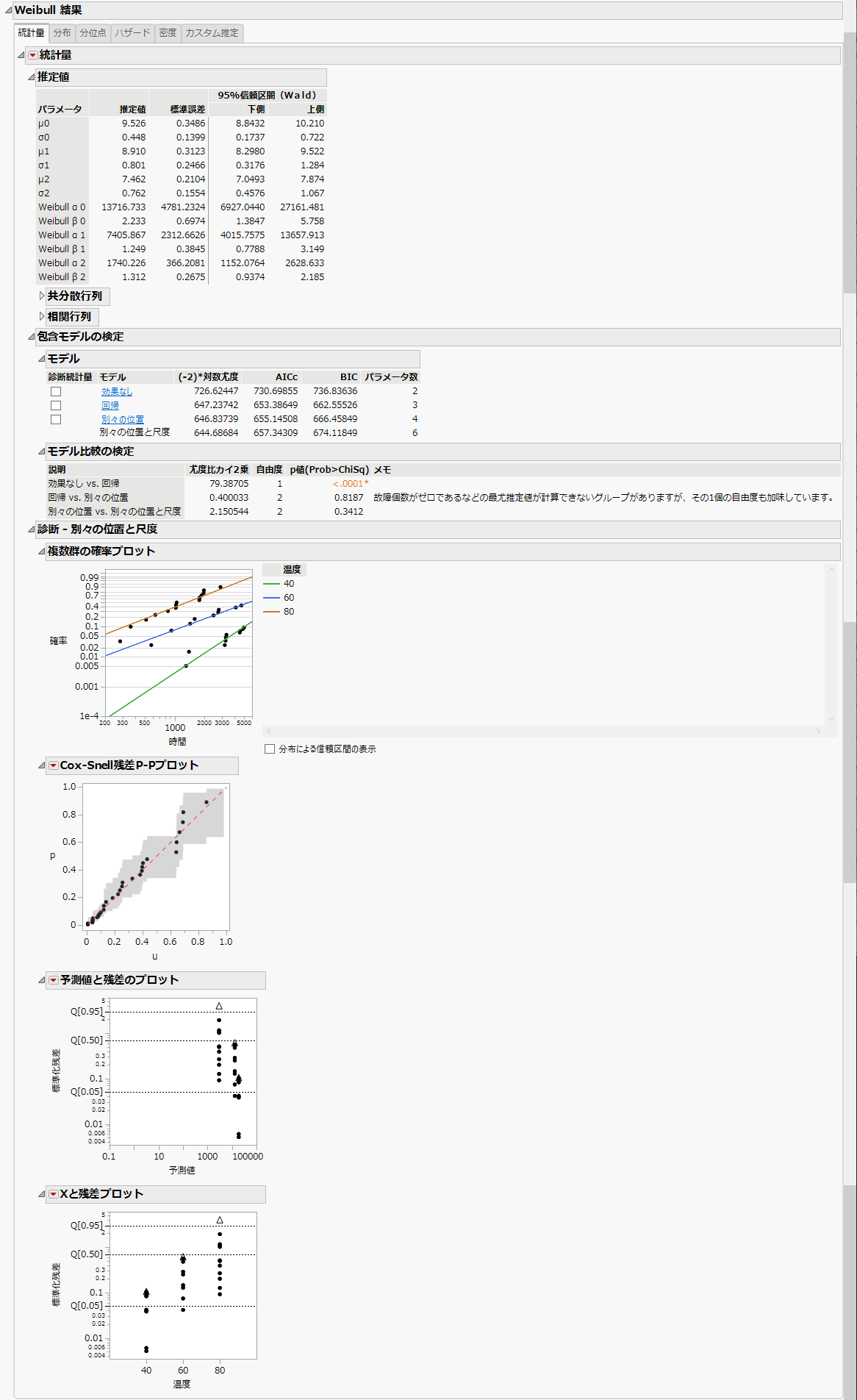

回帰
「寿命の二変量」レポートウィンドウに表示されるデフォルトのモデルです(Figure 4.15)。

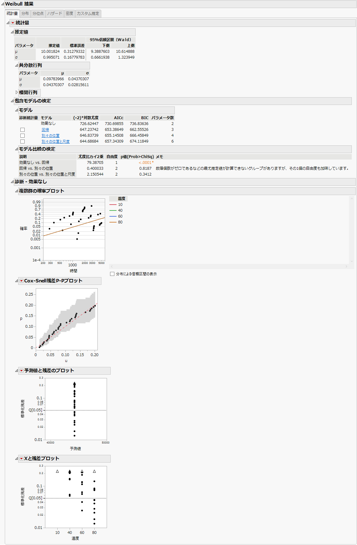

効果なし
加速因子が故障時間に影響を与えないものと仮定したモデルで、すべてのデータに対して、同じ1つの分布をあてはめたのと同じです。「効果なし」モデルには、位置パラメータが1つ、尺度パラメータが1つ含まれます(Figure 4.16)。
デフォルトでは、「別々の位置と尺度」・「別々の位置」・「回帰」の結果が表示されます。「回帰」パラメータ推定値と位置パラメータの計算式が「推定値」レポートの下にデフォルトで表示されます。「効果なし」のモデル(加速因子がまったく影響していないモデル)に対する診断プロットを表示するには、「包含モデルの検定」のタイトルの下にある「効果なし」のチェックボックスをオンにします。
各モデルの結果を個別に表示するには、「包含モデルの検定」の下で目的のモデルの下線付きの名前をクリックし、他のモデルのチェックボックスをオフにします。

「複数群の確率プロット」(Figure 4.12)では、各群(各グループ)に対する確率分布の仮定を検証することができます。各群の直線が、それに属する群の点を通っていない場合は、確率分布や関係式の仮定が妥当でない可能性があります。診断プロットは横に並べて表示されるので、各モデルの妥当性を視覚的に比較できます。「複数群の確率プロット」については、Meeker and Escobar(1998, sec. 19.2.2)を参照してください。「各複数群の確率プロット」には、凡例の下に、塗りつぶされたパラメトリックな信頼区間の表示/非表示を切り替えるオプションがあります。
「Cox-Snell残差P-Pプロット」でも、モデルの仮定をチェックすることができます。データ点が対角線から大きく逸れている場合は、モデルの仮定が満たされていない可能性があります。「Cox-Snell残差P-Pプロット」の赤い三角ボタンのメニューには[残差の保存]というオプションがあり、これを使用して残差データをデータテーブルに保存することもできます。Cox-Snell残差の詳細は、Meeker and Escobar(1998, sec. 17.6.1)を参照してください。
「予測値と残差のプロット」および「残差とX変数のプロット」では、各群(各グループ)に対する確率分布の仮定を検証することができます。プロットの縦軸に標準化残差、横軸に予測値またはX変数の値が示されています。「予測値と残差のプロット」および「残差とX変数のプロット」の赤い三角ボタンのメニューには、[残差の保存]というオプションがあり、これを使用して標準化残差データをデータテーブルに保存できます。
図4.13 Weibull分布の「別々の位置と尺度」モデル
Separate Location and Scale Model with the Weibull Distribution

図4.15 Weibull分布の「回帰」モデル
Regression Model with the Weibull Distribution
図4.16 Weibull分布の「効果なし」モデル
No Effect Model with the Weibull Distribution

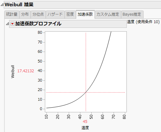

レポートウィンドウには[加速係数]というタブもあります。[加速係数]タブを選択すると、「加速係数プロファイル」が表示されます。このグラフは、「比較」レポートの[加速係数]タブに表示されているグラフを大きくしただけです。Figure 4.17は、Weibull分布をあてはめたときの「加速係数プロファイル」です。加速係数を求めるときに使われる加速因子(説明変数)の使用条件は、「寿命の二変量」の赤い三角ボタンのメニューにある[使用条件の設定]で変更することができます。
図4.17 Weibull加速係数プロファイル
