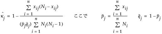

「カテゴリごとの一致性」に計算されている指標には、次に述べるカテゴリごとのカッパ統計量(Fleiss 1981)が使われています。
以下の式において、次の記号を用います。
• n = 部品の数(グループ変数がもつ水準の数)
• m = 判定者の数
• k = 水準の数
• ri = 部品i(i = 1, ..., n)の判定回数(繰り返し数)
• Ni = m × ri。部品i(i = 1, 2, ..., n)の判定回数。これには、判定者全員を表す応答と、部品ごとの繰り返しの判定も含まれます。たとえば、部品iが3人の判定者により2回判定された場合、Niは3 × 2 = 6となります。
• xij = 部品i(i = 1, 2, ..., n)において水準j(j = 1, 2, ..., k)と判定された回数
カテゴリごとのカッパ統計量は、次のように計算されます。
Equation shown here

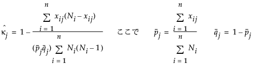

これらをまとめた全体のカッパ統計量は、次のように計算されます。
Equation shown here

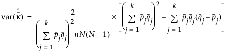

Equation shown hereとEquation shown hereの分散は、次の式で計算されます。
Equation shown here
Equation shown here
部品あたりの判定回数が等しい場合(i = 1, ..., nのすべてでNi = Nの場合)のみ、Equation shown hereおよびEquation shown hereの標準誤差が表示されます。
