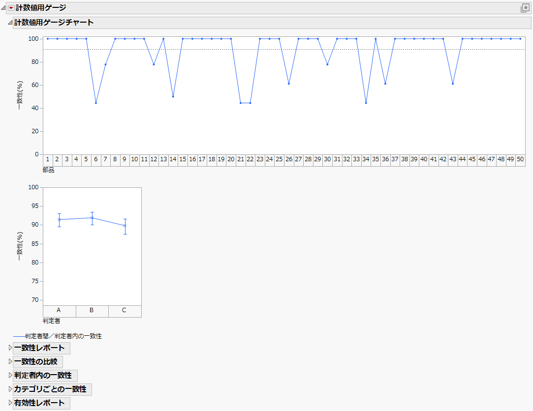

カテゴリカル測定データの一致性評価
計数値用ゲージチャートは、カテゴリカルな測定値(例えば、判定者による判定結果)における一致性を分析するためのプラットフォームです。計数値データとは、分析対象である変数がカテゴリを表す特性値であるものを指します。典型的な例は、2つの結果しかないデータ(合格/不合格など)です。判定者による部品判定の有効性、複数の判定者における一致率、同一の判定者による複数判定における一致率などを調べることができます。
ヒント: この章では、計数値用ゲージチャートだけを扱います。変動性図の詳細については、計量値用ゲージチャートを参照してください。
図7.1 計数値用ゲージチャートの例
Example of an Attribute Chart
