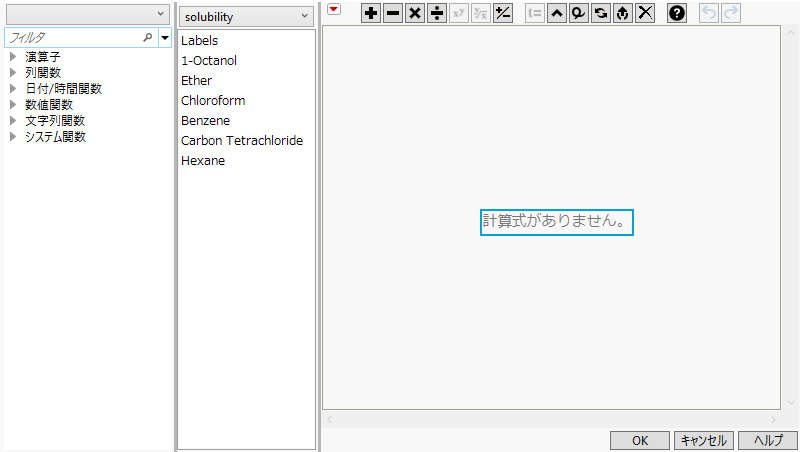

WHERE式エディタの使用
JMPでは、ODBC読み込み時にWHERE式エディタを使用することによって、ベンダー独自の関数に基づく基本的なSQL式を簡単に作成できます。たとえば、比較に「=」または「==」のどちらを使うか、平均の計算にavg()またはaverage()のどちらを使うかを知らなくてもSQLクエリーを作成できます。
さらに、文字列リテラルは二重引用符("文字列")ではなく一重引用符('文字列')で囲みます。
WHERE式エディタを開くには
1. [テーブルを開く]を使ったデータベースへの接続の手順に従って、データベースに接続します。
2. 「データベース: テーブルを開く」ウィンドウで[詳細]ボタンをクリックします。
3. [WHERE式]ボタンをクリックします。
WHERE式エディタの計算式操作パネルから計算式や関数、項を選んで追加します。これらは、強調表示された青いボックスに適用されます。
1. テーブル名ブラウザをクリックしてテーブルを選択します。選択したテーブルの列がリストに表示されます。
2. SQLベンダー名ブラウザをクリックし、使用するSQLの種類(GenericSQL、Access、DB2、MySQL、Oracle、SQL Server、SAS SQLのいずれか、またはすべて)を選択します。関数または演算子をクリックし、表示されるリストから演算子を選びます。
メモ: SQL ServerのBinary、Geography、およびGeometryのデータ型はサポートされていません。
3. 計算式編集領域をクリックして、空の計算式エレメントを選びます(選択された構成要素は、赤い枠で囲まれます)。クリックした部分に近い一番小さいボックス内のすべての構成要素が選択されます。次に実行するアクションは、それらすべての構成要素に適用されます。
4. キーパッドのボタンをクリックして、計算式に演算子を追加します。
5. (オプション)WHERE節の表示をカスタマイズするには、計算式エディタの赤い三角ボタンをクリックし、メニューから次のいずれかのオプションを選びます。
ボックスの表示
WHERE式の項の周りのボックスの表示と非表示を切り替えます。
大きいフォント
計算式のフォントサイズを大きくします。
小さいフォント
計算式のフォントサイズを小さくします。
簡略化
WHERE式ステートメントをできるだけ簡略化します。
パネルレイアウトのリセット
Figure 3.57のようなパネルを表示します。
WHERE式エディタは、JMPでの計算式の作成で説明している計算式エディタと同じように動作します。
図3.57 WHERE式エディタ
The WHERE Clause Editor
