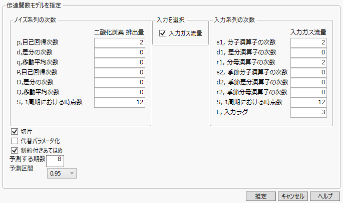

伝達関数
(起動ダイアログで入力系列を指定した場合のみ。)「伝達関数モデルの指定」ウィンドウが開きます。伝達関数モデルは、ARIMAモデルと同様、試行錯誤しながら探索・推定・比較を行うことにより作成していきます。伝達関数モデルを作成する前のデータを検討する際に、データを白色化(prewhiten)すると効果的なことがあります。白色化を参照してください。伝達関数の詳細については、伝達関数の統計的詳細を参照してください。
メモ: 現時点での[伝達関数]オプションは、欠測値に完全には対応していません。また、「時系列分析」プラットフォームでは、除外された行も欠測値として扱うため、除外された行を含むデータテーブルでも伝達関数をあてはめることはできません。
図18.7 「伝達関数モデルの指定」ウィンドウ
Transfer Function Model Specification Window
「伝達関数モデルの指定」ウィンドウは、以下のセクションに分かれています。
ノイズ系列の次数
ノイズ系列(雑音系列)について指定します。小文字のアルファベットは非季節性多項式の係数、大文字のアルファベットは季節性多項式の係数です。
入力を選択
モデルの入力系列を選択します。
入力系列の次数
入力系列について指定します。最初の3つの次数は非季節性多項式、次の4つの次数は季節性多項式に関連します。最後のオプションは入力ラグの次数です。
そのほか、モデルのあてはめを制御するオプションが3つあります。
切片
モデルに切片を含めるかどうかを指定します。チェックを外すと、mはゼロだとみなされます。
代替パラメータ化
分子の多項式において、一般的な回帰係数を因数分解してパラメータ化するかどうかを指定します。
制約付きあてはめ
AR係数およびMA係数に制約をつけます。
予測する期数
将来予測する時点数を指定します。データテーブルの最後に、Y変数の欠測値と入力変数の非欠測値を含む行がある場合は、これらの行が当初の設定値として使用されます。入力変数の値は、入力変数の将来値として扱われます。
予測区間
予測区間の信頼水準を指定します。

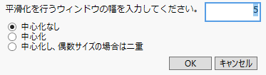

「単純平滑化平均の指定」ウィンドウ
平滑化法モデルとして[単純移動平均]を選択すると、「単純平滑化平均の指定」ウィンドウが開きます。以下の説明において、単純移動平均(SMA; Simple Moving Average)におけるウィンドウの幅をwとします。また、時点tにおけるw個の連続する観測値の平均を、ft=(yt+yt-1+yt-2+...+yt-(w-2)+yt-(w-1))/wとします。
図18.9 「単純平滑化平均の指定」ウィンドウ
Simple Smoothing Average Specification Window
平滑化を行うウィンドウの幅を入力してください。
平滑化を行うウィンドウの幅(w)は、平均を取る連続した点の数を指します。幅が大きいほど、移動平均の曲線は滑らかになります。
中心化なし
平滑化を行うウィンドウを、時点tまでの点で構成します。つまり、ftを時点tでの移動平均とします。
中心化
平滑化を行うウィンドウを、当該の時点を中心として設定します。
– wが奇数の場合、ftを、時点t-(w-1)/2での移動平均とします。
– wが偶数の場合、ftを、時点t-(w-1)/2での移動平均とします。ただし、データテーブルに保存されるftは、時点t-(w-2)/2での移動平均とします。
中心化し、偶数サイズの場合は二重
wが偶数の場合、ウィンドウは、該当の時点を中心とすることができません。このオプションは、ほぼ中心化された2つのウィンドウを構成し、それら2つの移動平均の平均を取ります。このオプションでは、移動平均は次のように求められます。
Equation shown here

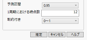

平滑化法モデルのウィンドウ
平滑化法モデルのオプションのうち、[単純移動平均]以外のものを選択すると、平滑化法モデルの指定ウィンドウが開きます。ウィンドウのタイトルやオプションの種類は、選択した平滑化法モデルによって異なります。
図18.10 平滑化法モデルの指定ウィンドウ
Smoothing Model Specification Window
予測区間
予測区間の信頼水準を設定します。
1周期における時点数
(季節指数平滑化法モデルの場合のみ。)季節指数平滑化法モデルの1期間あたりの観測値数を指定します。
制約付き
推定において平滑化重みに対する制約の種類を指定できます。以下の制約オプションがあります。
0~1
平滑化重みの値を0~1の範囲に制限します。
制約なし
パラメータの値に特に制約を設けません。
定常性/反転可能性
該当するARIMAモデルが定常性および反転可能性を満たすように、パラメータが制約されます。

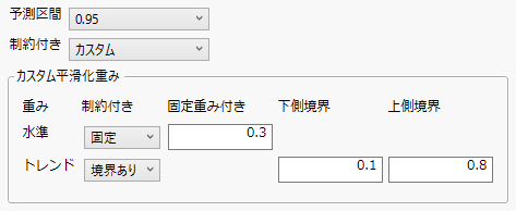

カスタム
分析者独自の制約を設定するためのパネルが表示されます。開かれたパネルにて、個々の平滑化の重みに対して独自の制約を設定できます。各平滑化の重みの名前の隣にあるポップアップメニューを使って、「境界あり」、「固定」、「制約なし」のどれかを選択してください。重みを特定の値に固定したり、重みに境界を設定したりするには、テキストボックスに正または負の実数を指定します。
図18.11 カスタムの平滑化重み
Custom Smoothing Weights
Figure 18.11の例では、「水準」の重み(a)が0.3の値に固定され、「トレンド」の重み(g)に対する境界が0.1と0.8に設定されています。そのため、「水準」の重みは0.3に固定されて、「トレンド」の重みは0.1~0.8の範囲内になります。重みを特定の値に固定すれば、その特定の重みのモデルの予測値や残差を計算できます。
