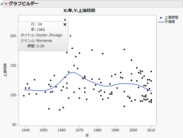

Figure 12.46では、「ジャンル」・「タイトル」・「上演時間」を追加し、上演時間のラベルと表示形式を変え、「ジャンル」を太字にしています。
図12.46 カスタマイズしたグリッドレット
Customized Gridlet
グリッドレットのカスタマイズ例
Figure 12.46のグラフとホバーラベルは、次のようなスクリプトで作成できます。

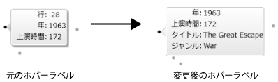

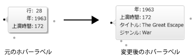

列を追加・削除する例
以下の例では、データテーブルにラベル列がない場合にExpungeコマンドによってホバーラベルに追加された最初のエントリを削除し、2つのAnnexコマンドによって新しい行を追加します。Annexを1つだけ指定し、リストのリストでコマンドを指定する方法もあります。
Figure 12.47は、元のホバーラベルと変更後のホバーラベルです。ラベルから「行」が削除され、「タイトル」と「ジャンル」が追加されています。
図12.47 ExpungeコマンドとAnnexコマンドの例
Example of the Expunge and Annex Commands
Figure 12.47にある変更後のホバーラベルは、次のようなスクリプトで作成します。
